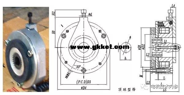

关于失电制动器
电磁制动器是电机常用的附加装置,有通电制动和失电制动两种。通电制动方式定位快速、精准,用于需精确定位的自动化智能操控设备,应用场合有一定的局限性;电磁失电制动器(以下简称制动器)应用广泛,机床、冶金、电机、化工、建筑、包装印刷、纺织、自动化生产流水线等有定位、刹车要求的机械传动系统普遍采用,除具有操控灵便、制动速度快等优点外,失电制动意味着设备意外停电失控状态下可以安全刹车,确保人身和设施的安全。
结构优势及特点
● 结构紧凑失电制动器轴向尺寸虽小,但制动扭矩足够大。
● 响应迅速失电制动器是采用弹蓄装置形成制动扭矩,弹箭复位时间即为制动响应时间。
● 寿命长久失电制动采用新型摩擦材料,决定高寿命的性能。
制动工作原理
电磁失电制动器主要由装有线圈的磁扼、衔铁、联结板、弹簧、摩擦盘、齿轮套等零部件组成,弹簧装在磁扼内,衔铁可沿轴向移动。磁扼由安装螺钉固定在机座上,调整间隙。至规定值后不动,齿轮套通过键与传动轴相连,齿轮套外齿与摩擦盘内齿啮合。当线圈断电时,在弹簧力的作用下,摩擦盘与衔铁、机座(或联结板)产生摩擦力,通过齿轮套将传动轴制动,当线圈通电后,在电磁力的作用下,衔铁被吸向磁扼,使摩擦盘松开,解除制动。
