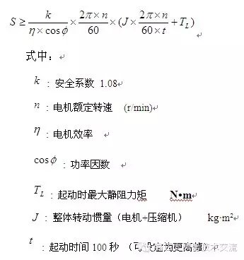

关于大功率压缩机启动项目这种类型的压缩机需要带载启动,一般现场我们目前都是根据公式:

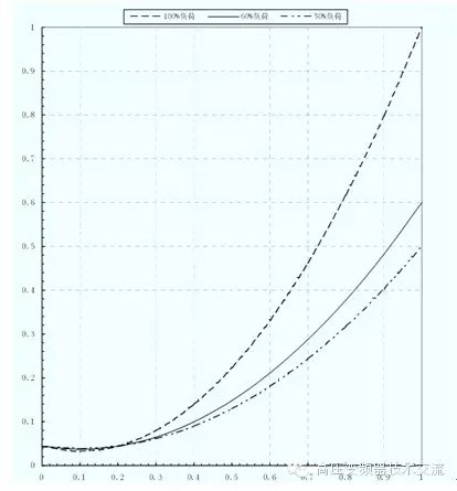

压缩机启动时在0-1000转(0—6HZ)和一阶临界转速5100-5300转(27—30hz)时需快速通过,启动时间无硬性要求;带压启动力矩请见下图,6bar(g)启动工况对应60%负荷曲线,4bar(g)启动工况对应50%负荷曲线。

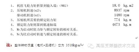

整体转动惯量(电机+压缩机)应为 3518kg·m²
额定阻力矩:4673kg.m(45795 N•m

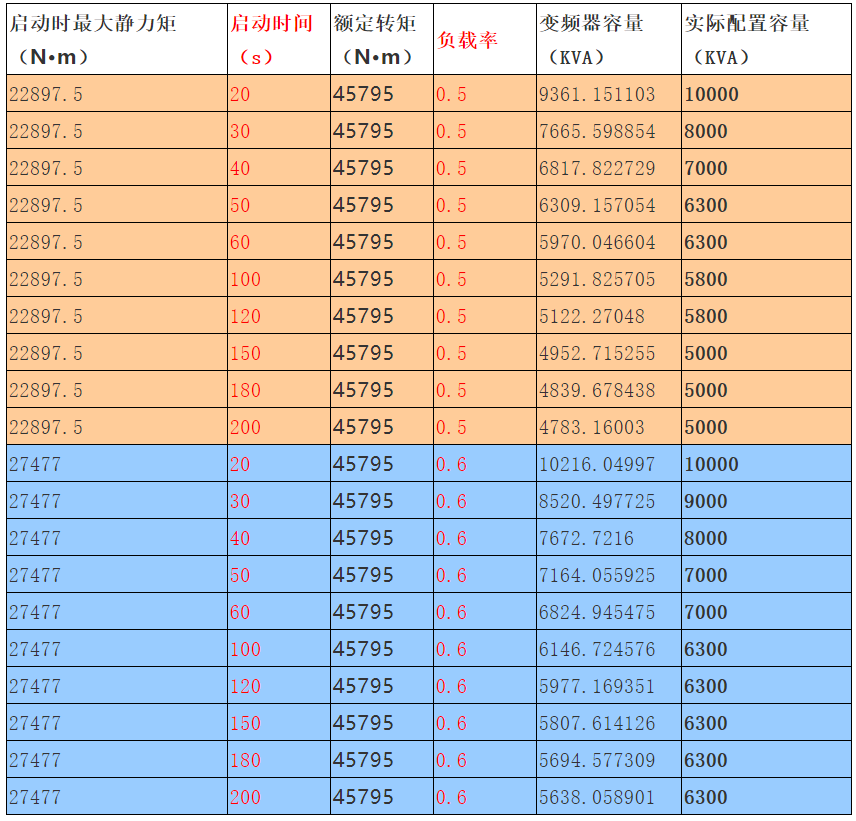

上述数据带入公式计算后,计算结果如下表所示:
(上表为在50%的带载情况下及60%带载情况下,所对应的启动时间为20秒、30秒、40秒、50秒、60秒、100秒、120秒等等时间,所计算出来的变频器的启动容量)

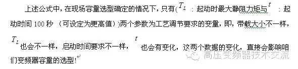

由上述表格可以看出,在大功率启动项目中,在同一个负载中,变频器的容量选型,和两个量有关系,即启动时间和启动最大阻力矩!
