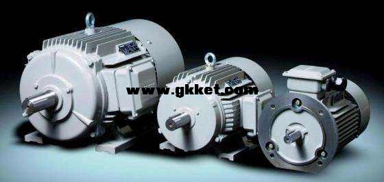

为什么变频器会烧毁电机?
普通异步电机的散热是靠电机屁股后面的风扇吹风散热,如果长时间低频运行(就是长时间运行在电机的额定频率以下,电机转速低风扇吹的风量就小,从而使电机散热不良,太热了就会烧毁电机。电机有问题了电机电流就会增大。超过变频器的最大电流,变频器就会实施保护停止输出同时报一个故障代码告诉用户。
变频器显示OC就是过电流的意思。解决的办法是把电机换成变频专用电机,或者给电机加装一个散热风扇。或者是换功率大一点的电机。
变频器引起电机烧毁原因有哪些
电机的故障其实都不是电机本身的原因,大多是变频器调试的不规范或者是非变频电机当变频电机使用等原因造成的,主要有以下几种情况:
1、把普通电机当变频电机使用。
由于普通电机散热风扇跟转轴连在一起,当用变频器调速时,转速不稳定,达不到电机的额定转速,散热风扇不能发挥正常作用,引起电机散热不好;再加上普通电机不是按变频要求设计,从而使电机发热或者烧毁。
2、变频电机和变频器不经过调试就直接连在一起使用。
变频器控制电机最常用的两种方式是矢量控制和V/F曲线控制,每种控制方式都要首先将电机的类型(同步、异步、有无编码器)、电机额定功率、额定电压、额定电流、转速或者极数、额定频率、最高运行频率、电机起动停止的加减速时间、变频器控制电机的保护方式以及保护比例系数、载波频率等设定好,缺一不可。这些参数设定好了以后,再选择是矢量控制还是V/F控制。选择矢量控制时,电机要空载跟变频器配对动态自学习或者带负载的静态自学习,经过自学习后的电机跟变频器配合才能发挥矢量控制的精确性;当选择V/F控制时不需要自学习,参数调好后直接通电运行。
3、变频电机风机运行方向跟风机上标示的旋转方向不一致,风机不能发挥作用,引起电机散热状况变差,电机产生的热量散发不出去,引起电机发热或者烧毁。
4、以上三种情况中的2、3项发生的最多
当变频器中电机电流设置过大,电机保护参数设置过大,电机超载时变频器不能按电机的实际电流保护电机,从而引起电机过载发热或者烧毁;
当电机转速设置不正确时,如果设置转速超过电机额定转速时,电机在额定频率点会以更高的转速运行在恒功率区,转速越高,输出的转矩越小,从而引起电机电流过大发热或者烧毁电机;
电机加减速时间过短,变频器就会报过流故障而保护;
变频器采用矢量控制,但电机跟变频器没有配对的自学习,引起变频器控制电机的参数与电机实际值不符,引起控制精度变差,电机发热或者烧毁;
载波频率设置比较高时,变频器开关管的开关速率比较高,发热量增加,此时,变频器抵抗负载电流变化的能力减小,当负载电流增大时,变频器就有可能过流跳闸,反映在表面上的现象就是电机出问题了;
未设置电机保护电流,变频器大多默认的保护电流为变频器额定输出电流的150%,只有电机电流达到这个数值时变频器才会保护;而变频器的输出电流要大于电机的额定电流,等电机的电流达到变频器的保护电流时,电机其实已经超载了远大于150%,电机严重发热而烧毁,客户看到的现象就是变频器没问题,电机质量不可靠。
5、针对以上情况,建议客户选择变频器控制电机时,要选择变频电机,变频器选择质量好的厂家,先期投资虽然高了一点,但质量有保证,无故障运行时间长,不容易引起因电机或者变频器故障导致的停产等,并且质量好的变频器售后服务有保障,响应时间快。
