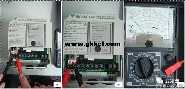

  • P1指针式万用表X1档,用红色表笔和+接触。用黑色表笔和-接触。如果测量的阻值为无穷大范围内时为正常值,如果阻值偏小,可能制动单元损坏。
  • P2指针式万用表X1档,用黑色表笔和+接触。用红色表笔和-接触。如果测量的阻值为无穷大范围内时为正常值,如果阻值偏小,可能制动单元损坏。
  • P3为指针式万用表X1档,正常CDBR测量的数值;
  • P1和P2指针式万用表X1档,用红色表笔和+0接触,用黑色表笔和-0接触,如果测量的阻值为5欧姆到20欧姆直接,为正常值(随制动单元形式变化)。如果是阻值为0,可能制动单元损坏。
  • P3和P4指针式万用表X1档,用黑色表笔和+0接触,用红色表笔和-0接触,如果测量的阻值为无穷大范围内时为正常值,如果是阻值偏小,可能制动单元损坏。
1,P1指针式万用表X1档用红色表笔和-接触,用黑色表笔和图示晶体管触点接触,(或者用黑色表笔和-接触,用红色表笔和图示晶体管触点接触),如果测量的阻值为0欧姆为正常,如果测量的阻值为无穷大,则说明制动单元损坏。
2.P2为测量点放大图示。
3.P3显示为正常测量值。
