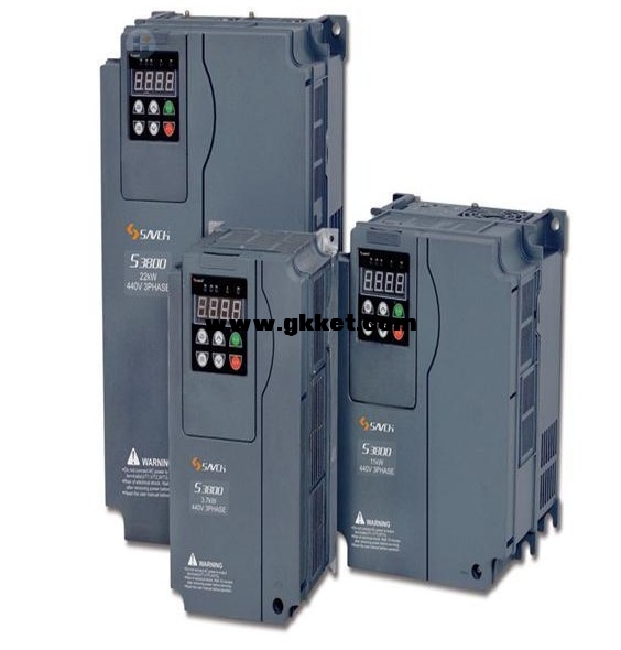

     大多数变频器的产品说明书中都给出了额定电流、可配用电动机功率和额定容量三个主要参数,变频器厂商通常根据本国或本公司生产的标准电动机给出后两项参数,不能确切表达变频器实际的带负载能力,只有额定电流是能反映通用变频器负载能力的关键参数。因此,以电动机的额定电流不超过通用变频器的额定电流为依据是选择变频器容量的基本原则,电动机的额定功率只能作为参考。 变频器生产厂商所提供的产品样本,是向用户介绍其产品的杀列型号、功能特点以及性能指标。应该学习掌握并利用所提供的信息进行比较、筛选,选择出最适用的变频器。这些信息应该包括以下的内容:
1.型号
变频器的型号都是生产厂商自定的产品系列名称,无特定意义,一般包括电压级别和标准可适配电动机容量,可作为选择变频器的参考。
2.电压级别。
      根据各国的工业标准或不同用途,其电压级别也各不相同,选择变频器时首先应该注意其电压级别是否与输入电源和所驱动的电动机的电压级别相适应。通用变频器的电压级别分为200V和400V级两种,用于特殊用途的还有500、600、3000V级等。一般是以适用电压范围给出,例如200V级给出180~220V[200×(1±10%)V],400V级给出360~440V[400×(1±10%)V]等,在这一技术数据中均对电源电压的波动范围作出规定。如果电源电压过高,会对变频器中的部件如整流模块、电解电容、逆变模块、开关电源等造成损害;若电源电压过低,容易引起CPU工作异常,逆变器驱动功率不足,管压降增加,损耗加大而造成逆变模块永久性损坏。因此电压过高、过低对变频器均是有害的。
3.最大适配电动机功率。
     通用变频器的最大适配电动机功率(kW)殁对应的额定输出电流( A)是以4极普通异步电动机为对象制订的。6极以上电动机和变极电动机等特殊电动机的额定电流大于4极普通异步电动机,因此,在驱动4极以上电动机及特殊电动机时,不能仅依据功率指标选择变频器,要考虑通用变频器的额定输出电流是否满足所选用的电动机的额定电流。
4.额定输出指标。
      通用变频器的额定输出指标有额定功率,额定输入、输出电压,额定输出电流,额定输出频率和短时过载能力等。其中额定功率为通用变频器在额定输出电流下的三相视在输出功率;额定输出电压是变频器在额定输入条件下,以额定容量输出时,可连续输出的电压;额定输出电流则是通用变频器在额定输入条件下,变频器可承受的最大电流。
5.瞬时过载能力。
      通用变频器的电流瞬时过载能力常设计成150%额定电流1min或1.2倍额定电流1min。与异步电动机相比,变频器过载能力较小,这主要是由于主回路半导体器件过载能力小。例如,400V、10kW、4极异步电动机的额定输出电流为32A,若用通用变频器拖动,通用变频器可允许短时最大输出电流为32A×1.5=48A (150%,Imin),如果瞬时负载超过了变频器的过载耐量,即使变频器与电动杌的额定容量相符,也应该选择大一档的通用变频器。
6.电源。
      通用变频器对电源的要求主要有输入电源电压、频率、允许电压波动范围、允许电压不平衡度和允许频率波动范围等。其中输入电源电压指标包括输入电源的相数,如三相、380V、+10%~15%,相间不平衡度≤2%、50×(1±5%)Hz;允许电压波动范围和允许频率波动范围为额定输入电压幅值和频率的允许波动的范围。也有的变频器对电源电压指标给出的是一个允许输入电压的范围,如200~240V和380~480V等。
7.效率。
       变频器效率是指综合效率,即变频器本身的效率与电动机的效率的乘积,也即电动机的输出功率与电网输入的有功功率之比。变频器的综合效率与负载及运行频率有关,在电动机负载超过75%且运行频率在40Hz以上时,变频器本身的效率可达到95%以上,综合效率也可达85%以上,对于高压大功率变频器,其系统效率可达96%以上。
8.功率因数。
       变频器的功率因数是指整个系统的功率因数,它不仅与电压和电流之间的相位差有关,还与电流基波含量有关,在基频和满载下运行时的功率因数一般不会小于电动机满载工频运行的功率因数,所以一般可不予考虑。电动机本身的功率因数一般在0.7~0. 96之间,容量大、极对数少些的电动机,功率因数大;容量小、极对数多的电动机,功率因数也小。整个系统昀功率因数又与系统的负载情况有关,轻载时小,满载时大;低速时小,高速时大。通常为改善功率因数要加装直流电抗器,实际上是为了降低网侧输入电流的畸变率,减小谐波无功功率,因而也提高了整个系统的功率因数。
