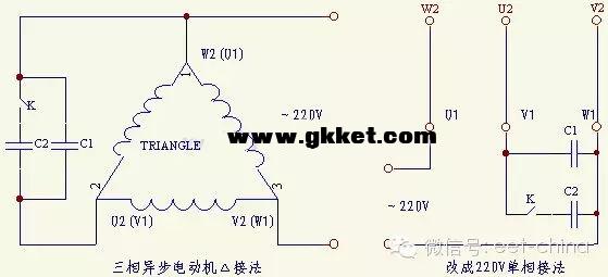

一、加电容法
Y形接法的三相异步电机按下图所示改接:
△形接法的三相异步电机按下图所示改接:
此时电机的输出功率为标称功率的55%~90% 。图中C1为运行电容,C2为启动电容,都需采用电力电容器,其耐压值必须不低于450V。C1、C2的容量可按下式估算:
C1=1950I/U×cosθ
C2=(1~4)C1
式中C的单位为(uF);I为电机额定电流(A);U为电机额定电压(V);cosθ为功率因数,一般取0.5~0.7。
特别地,对于功率为1KW以下的三相异步电动机,可以不用C2,但C1数值要适当增大。可按C1=13I估算选取,式中C1的单位为(uF),I为原电动机的额定电流(A)。电容的容量应选合适,否则电动机不能正常运行和温升过高。
对于只有几百瓦的小功率三相异步电动机,电容容量可按C=0.06P(Y接时)和C=0.1P(△接时)选取,式中C的单位为(uF),P为电机功率(W)。C1、C2容量可以相同,如转速太快,可加大负荷或减小电容容量,如转速太慢,可减小负荷或加大电容容量。
