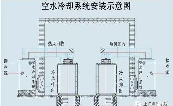

影响变频器的可靠性指标有很多项,比如湿度,海拔高度,是否含有腐蚀性气体等,还有温度。 在设计过程中的散热与通风是一个至关重要的环节,由于设备功率在正常情况下工作时,会产生大量的热量,为保证设备的正常工作,如何把大量的热量散发出去,优化散热与通风方案,进行合理的设计与计算,实现设备的高效散热,对于提高设备的可靠性显得十分重要。 ![]() 变频器的冷却过程也就是热量的解决过程,热量从功率器件内部导出到散热器,再从散热器到风道,通过风机将风道里面的热量传递到外界,也就是配电室,大型系统的配电室如果不采取相应的降温措施,一旦超过变频器的要求,环境温度超过40℃,降容使用55℃,变频器本身就是发热体。长期下去,变频器风机吸收的温度逐渐升高,功率元件的热量不能及时带走,造成热风之间的循环,当达到一定温度后,就会报过温故障,影响正常的使用,而且缩短功率元件的使用寿命。 具体的解决方法 : 1、变频器室安装空调 变频器的额定环境温度一般为40℃,如果使用空调可以基本上得到保证,而且制冷效果比较好,能够控制温度,保证湿度,但是造价以及后期的维护保养比较高,适用于密集型变频器的配电室。 造纸传动配电室,总的使用功率约6000KW,包括整流逆变单元,配电室密闭采用空调冷却,温度保持30℃,购进10匹空调6台,初期使用效果良好,三年以后制冷效果逐渐下降,不得已再次购买两台,经过五年的使用,总体的制冷效果再次降低,再次计划购买将初期的空调更换。 ![]() 2、独立的配电室,从外界进风 前期工厂的电气配电室之间往往有电缆隧道,如果隧道较长,可以考虑作好变频器室的封闭,利用风机使空气经电缆隧道进入变频器室,从而实现冷却,适用于小功率分散型配电室。如果周边的环境比较好,也可以直接考虑从外界进风,进出循环,降低配电室的温度。这样方式的冷却效果较空调较低,但是投资小维护保养费用低。如果周围环境潮湿灰尘比较大,带有腐蚀性气体,效果不能保证反而造成元器件由于潮湿灰尘造成电路板老化严重,误报故障, ![]() 轧钢车间,采用进出风机进行冷却,配电室紧邻车间,轧钢车间由于工艺采用石墨润滑剂,导致空气中弥漫石墨严重,用轴流风机将外界冷风引至配电室,另一侧再用风机抽出,实现空气循环,使用三个月后,发现变频器误报故障严重,变频器拆开后发现电路板粘有石墨粉灰尘等比较严重,配电室密封整改后效果一般最终改为空调冷却。 制浆车间,采用空气循环冷却方法,本身造纸行业车间温度比较高,长期使用后发现,其变频器以及PLC等电路元件频繁损坏,而且没有规律,电源以及干扰等检查后没有发现问题,最终分析认为,由于车间潮湿,温度高,而且造纸车间含有腐蚀性气体硫化氢,能够腐蚀铜类,对电路板及PLC模块等腐蚀严重,造成损坏,经过整改,将配电室进行隔离,内部安装空调,并通氮气,保证配电室内部成正压状态,阻止硫化氢的进入。 ![]() 目前,空调制冷是最常见的方法,但是也有其缺点,但是空调随年限的增长,维护成本高,制冷效果逐渐降低,其报故障也将严重影响变频器的正常运行。 ![]() |
