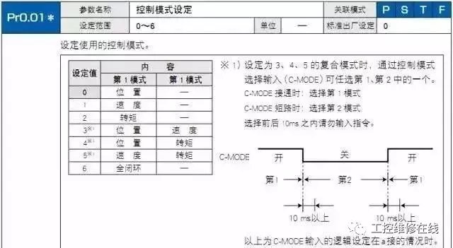

  • Pr0.01:
伺服控制模式的设置。位置控制是缺省模式(Pr0.01=0),其他模式设置可参考如下:

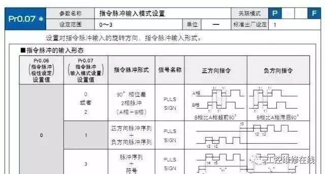

  • Pr0.07:
伺服控制脉冲输入方式。PLC发送高速脉冲给伺服驱动器,有几种方式,可以是正转一路脉冲,反转一路脉冲;也可以是只用一路脉冲,而增加一个方向控制信号(高低电平即可),当然也可以是90°相位差的2相脉冲,Pr0.07分别设为“1”、“3”、“0”或“2”。可以看出除了设置为“3”只需一路脉冲就可实现定位控制,其他三者都需要两路脉冲,对于一个轴控制(即一套伺服系统)三菱PLC都没有问题,如果是两个轴控制,则必须将Pr0.07设置为“3”,缺省值为“1”,因此此参数一般都需要设置。当然此参数与Pr0.06配合设置,可选择输入的脉冲极性。

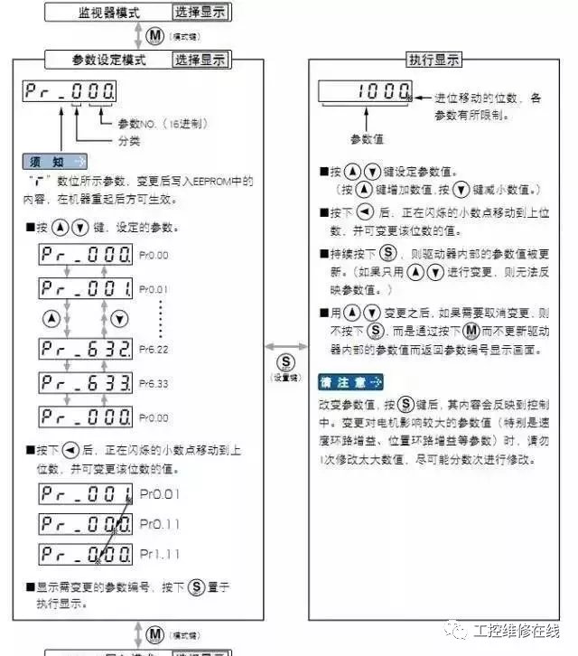

参数设置方法:
