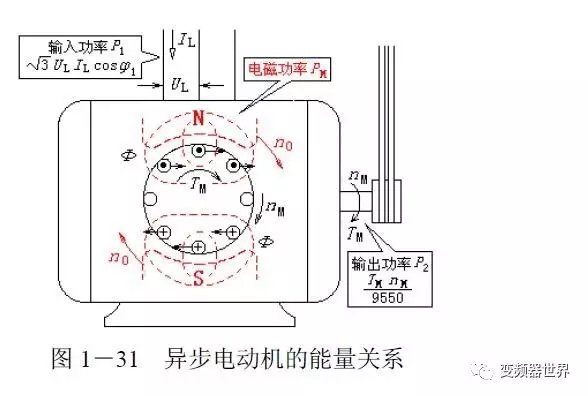

“我们先看一看异步电动机的能量关系吧。”张老师又拿出了一张图,如图1-31。

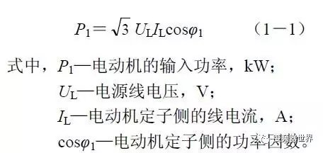

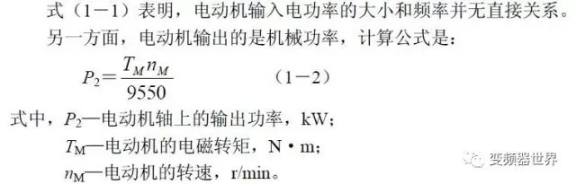

接着说:“电动机输入的是三相电功率,计算公式是:
式中的‘9550’是单位换算的系数。就是说,当转矩的单位用N²m,转速的单位用r/min时,则除以9550 后,算出的功率单位就是kW 了。
很明显,输出功率的大小是和频率有关系的,因为频率下降了,转速也跟着下降,如果负载转矩不变的话,输出功率也必下降。
电动机从输入电能,到输出机械能,中间是怎样转换的呢?原来,转子绕组因为切割了旋转磁场的磁力线而产生感应电流,所产生的电流又和磁场相互作用而产生电磁转矩,使转子旋转。显然,中间起能量的传递和转换作用的是磁场能,其功率称为电磁功率,用PM 表示。而电磁功率的具体体现就是磁通的大小。
现在来看看频率减小后的情形:当频率下降时,电动机的转速必跟着下降。如上述,电动机的输入功率并无直接影响,但输出功率却减小了。其结果,必然是电磁功率的增加。就好象一个人吃得挺多,却不大活动,消耗得少,于是肚子就大了起来,人们常戏称之为‘中部崛起’。但人的‘中部崛起’,主要是体型难看一点,还不至于马上就死。电动机的‘中部崛起’是内在的,“体型”并无变化,它不会发胖,然而,它却要冒烟了,活不成了。”

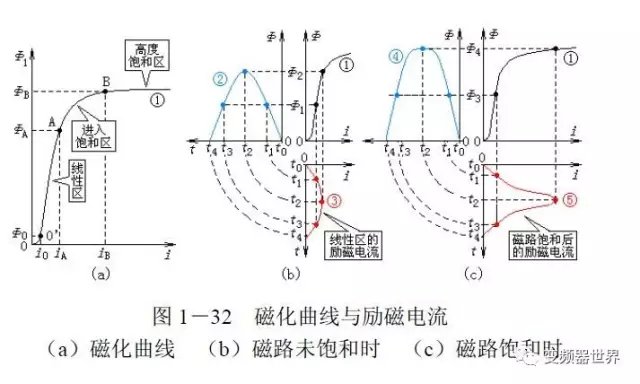

“你说得对,发热的主要因素是电流。虽然磁通多了,涡流损失和磁滞损失也会增加,但到不了冒烟的程度。问题在于,磁通的大小将影响到励磁电流。”张老师一边说,一边拿出了图1-32。
“电动机磁路里的磁通和励磁电流之间的关系,服从磁化曲线的规律,如图(a)所示。其特点是:在起始阶段,磁通大小和励磁电流是呈线性关系变化的,如曲线①之OA段。但铁心里的磁通大到一定程度后,磁路要饱和。就是说,励磁电流再增加,磁通就增加得缓慢了,如曲线①之AB段。励磁电流如果继续增加,磁通几乎不再增加了,这叫做深度饱和,如曲线①之B点以后。
当线圈中通入交变电流时,磁通和电流的波形如图(b)和图(c)所示。图(b)是磁化曲线处于线性段的情形,其特点是:要得到曲线②所示的磁通,只需要很小的励磁电流,(如曲线③所示)就可以了。图(c)是磁路饱和后的情形,其特点是:磁通增加得不多,如曲线④所示,但所需的励磁电流却很大。并且,励磁电流的波形发生了畸变,产生了尖峰电流,如曲线⑤所示。”
“啊,我明白了。电磁功率‘中部崛起’的结果,是磁路饱和,励磁电流大幅增加,并且发生畸变,所以绕组要冒烟。归根结底,还是电流大了导致绕组发热的。”小孙对于自己这一段小结,颇有点得意的感觉。

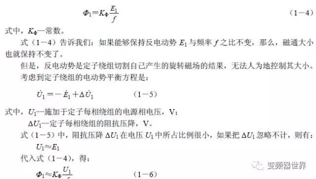

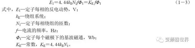

“电动机里,直接反映磁通大小的,是定子绕组的反电动势E1,它的计算公式是:
所以,改变频率的同时,也要改变电压。但要注意,式(1-6)只是一种近似的替代方法,并不能真正保持磁通不变。

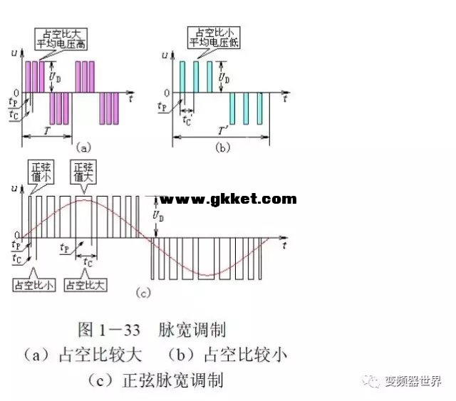

“这个问题我大概能够说清楚。”小孙大着胆子说。接着,从张老师的一堆图画里,找出了一张图1-33,仔细地看了一会儿,然后说。

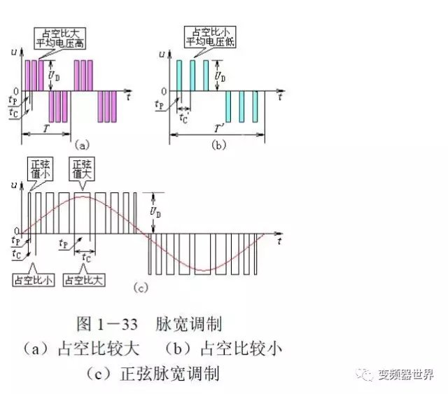

“把变频器的输出电压分成许多个小脉冲,并假设每半个周期中,小脉冲的个数是一定的。那么,当这些小脉冲之间的间隔很小时,总的周期较小,而脉冲的占空比则较大,半个周期中的平均电压也较大,如图(a)所示;
反之,当这些小脉冲之间的间隔较大时,总的周期就增大了,而脉冲的占空比则变小了,平均电压也降低了,如图(b)所示。占空比的定义么,是:
变频器实际输出的脉冲不是等宽的,而是使脉冲的占空比按正弦规律分布,叫作正弦脉宽调制,如图(c)那样,代号是SPWM。

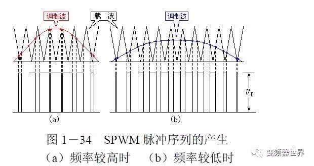

至于这正弦脉宽调制波形的产生么,好象是求正弦波和三角波的交点得到。”小孙用了“好象”两个字,意思是,我不大清楚了,请老师说吧。 “我们先从比较容易看明白的单极性调制说起吧。”张老师说着,找出了图1-34。
“总的来说,SPWM脉冲序列,是通过求正弦波和三角波的交点得到的,如图所示。三角波称为载波,正弦波称为调制波。所谓‘单极性’,是指在半个周期内,正弦波和三角波的极性是不变的。调节频率和电压时,三角波的频率和振幅基本不变,只改变正弦波的频率和振幅。图(a)所示,是频率较高时的情形,图(b)所示,是频率较低时的情形。

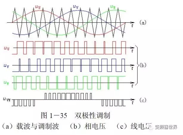

现在的变频器里,单极性调制基本不用。实际用的是双极性调制方式,如图1-35所示。
所谓双极性调制,是指正弦波和三角波都是双极性的,如图(a)所示。双极性调制得到的相电压脉冲序列如图(b)所示,很难看出它的变化规律来。但是,当把它们合成为线电压时,其脉冲序列就和单极性调制的波形一样了,如图(c)的所示。

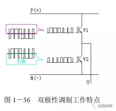

双极性调制的工作特点是,同一桥臂的上下两个逆变管总是交替导通的。就是说,每相脉冲序列的正半周作为V1管的驱动信号,则其负半周经反相后作为V2管的驱动信号,如图1-36所示。”

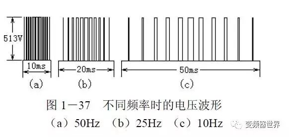

只见小孙从皮包里拿出了一张图,说:“我用示波器观察过不同频率时的电压波形,粗略的画出了半个周期的波形,大致如图1-37那样。图(a)所示,是50 Hz时的波形,电压有效值是380V;图(b)所示,是25 Hz时的波形,电压有效值是190V;图(c)所示,是10 Hz时的波形,电压有效值是76V。不知对不对?”
“很好,很好!”张老师高兴地赞扬说。“不过,要是深入地探究起来,则10 Hz时的脉冲个数可能要多一些,这是技术处理方面的问题了,我们主要着眼于应用,就不必深究了。此外,实际应用中,25 Hz时的电压不一定是190V,10 Hz时的电压也不一定是76V。这个问题,留待后面讨论。还有问题么?”

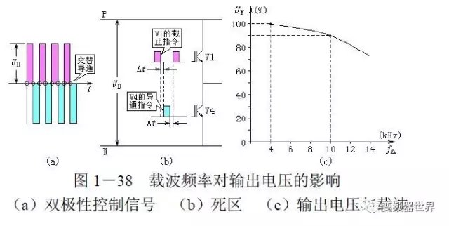

不知什么原因?” “这实际上是变频器的输出电压减小了的结果。”张老师说。 载波频率的影响“输出电压和载波频率有关么?”小孙感到奇怪。
“有啊!”张老师又找出了一张图1-38。并且指着图说:
“同一桥臂的上下两个逆变管在交替导通过程中,必须保证原来导通的逆变管(如V1)充分截止后,才允许另一个逆变管(V2)导通。而V1从饱和导通到完全截止之间,是需要‘关断时间’的。因此,在两管交替导通时,需要有一个等待时间,通常称为‘死区’,即图(b)中之δt。死区是不工作的,载波频率较高时,一个周期里死区的个数就多了,则不工作的总时间也多了,变频器的输出电压就要下降了,如图(c)所示。” “啊,”小孙盯着图看,不禁惊呼起来:“载波频率为4kHz时,输出电压还是100%,到10kHz时,电压只有90%了,怪不得电流要增大了。 那么,载波频率对变频器的允许输出电流有影响么?”

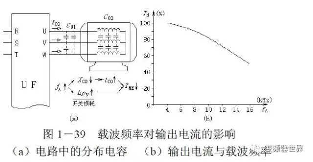

“答案是肯定的。”只见张老师又拿出了图1-39,然后说:“这有两个方面的原因:
第一个原因,是输电线路之间,以及电动机内部的各相绕组之间,都存在着分布电容C0,如图(a)所示。载波频率越高,分布电容的容抗XC0就越小,通过分布电容的漏电流IC0越大,增加了逆变管的负担,逆变管提供给电动机的允许电流就减小了。
第二个原因,前面讲过,逆变管在开关过程中,是要消耗功率的。不消说,载波频率高了,会增加开关损失,使逆变管的温升升高,逆变管的允许输出电流当然也要减小了,如图(b)所示。”

4.载波频率对变频器输出侧的影响 (1)对输出电压的影响 逆变桥每个桥臂的上、下两个开关器件总是处于交替导通的状态。在交替导通的过程中,需要设臵‚死区‛,以保证两个开关器件不可能同时导通。载波频率高,则交替的次数多,死区的个数多,死区的总时间大,变频器的输出电压将有所下降。 (2)对输出电流的影响 载波频率高,一方面,会使通过线路间及各相绕组间分布电容的漏电流增加,另一方面,IGBT的开关损耗也增加,IGBT管容易发热。所以,变频器的允许输出电流将减小。
