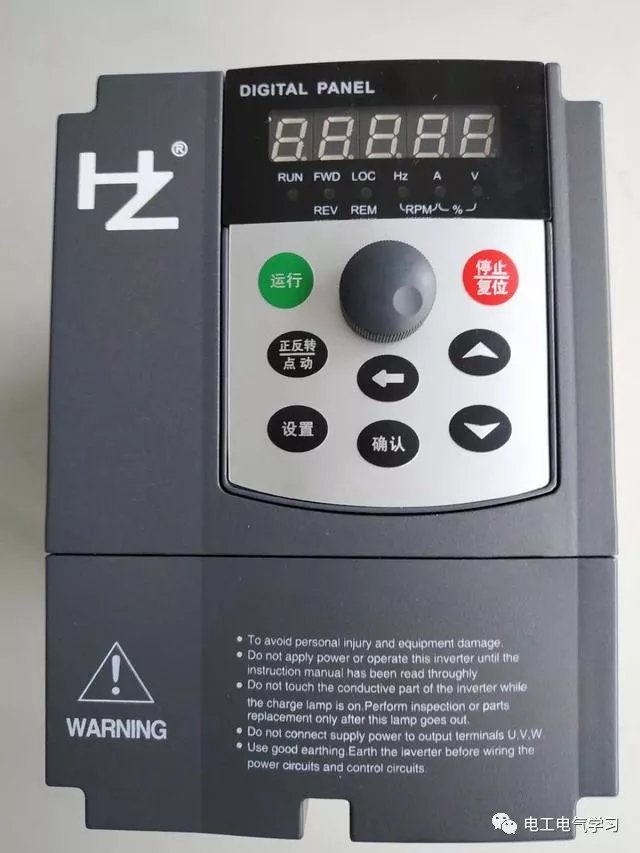

我们从包装箱里取出这个变频器,外观如图所示。

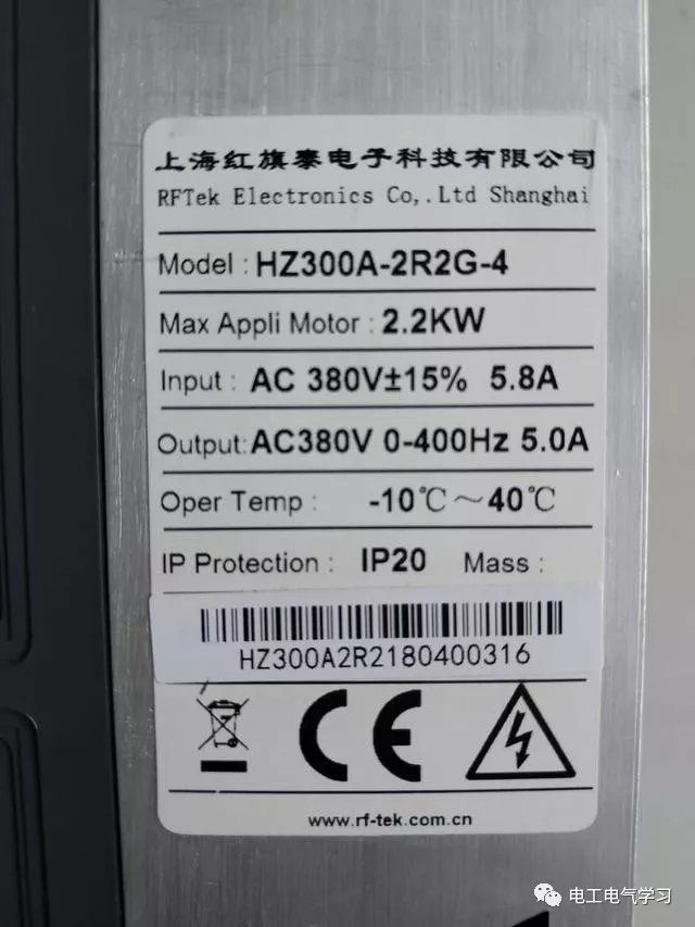

检查变频器机身侧面的型号铭牌,确认变翎器型号、产品是否与定货单相符,机器是否有损坏。
1、观察这个变频器的铭牌,并从铭牌中理解变频器的命名规则,从命名规则中可以知道,这个型号是 HZ300A-2R2G-4,功率是2.2KW,输入是AC 380V+15%、5.8A,输出是AC380V、0-400Hz、 5.0A。

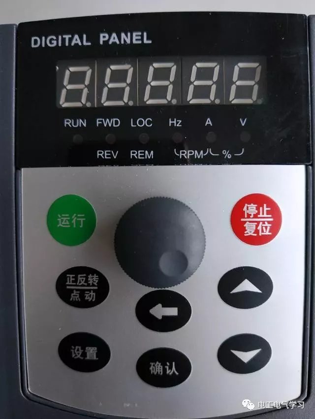

2、变颇器上面的操作面板可以单独取下来,下图是赫茨变绷器的操作面板,用于变颇器参数设置的主要界面,进行操作面板的拆卸时,先按住操作面板上端侧面的擂销,把操作面板往前拉出后卸下, 进行操作面板安装时,顺序步骤相反。

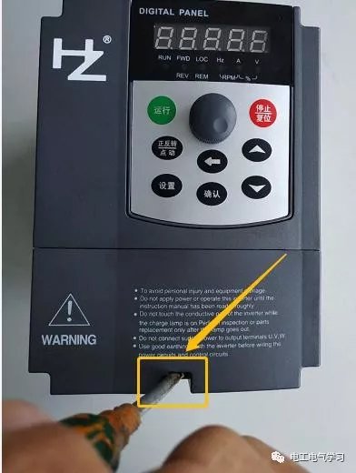

3、进行变报器前盖板的拆卸,对前盖板取下时,先旋松安装前益板用的固定螺丝,再将盖板拨出。

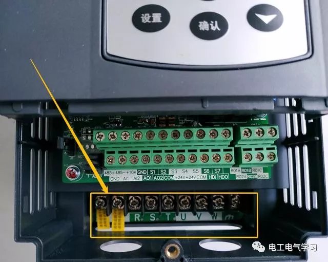

4、拆卸完前盖板后,进行主电路接线,其中R、S、T是电源进线,U、V、W是出线,接电动机,注惫为保证电气安全,必须进行可靠接地。
5、在第一次简单接线中,必须注意:
①电源及电机接线的压着端子,需要使用带有绝缘套管的端子
②电源一定不能接到变频器的输出端上(U, V,W),否则将损坏变频器
③接线后,零碎线头必须清除干净。零碎线头可能造成设备异常、失灵和故障,必须始终保持变频器清沽。
④为使线路压降在2%以内,需要用适当型号的电线接线。变颇器和电动机间的接线距离较长时,特别是低频率输出情况下,会由于主电路电缆的线路下降,而导致电动机的转矩下降。

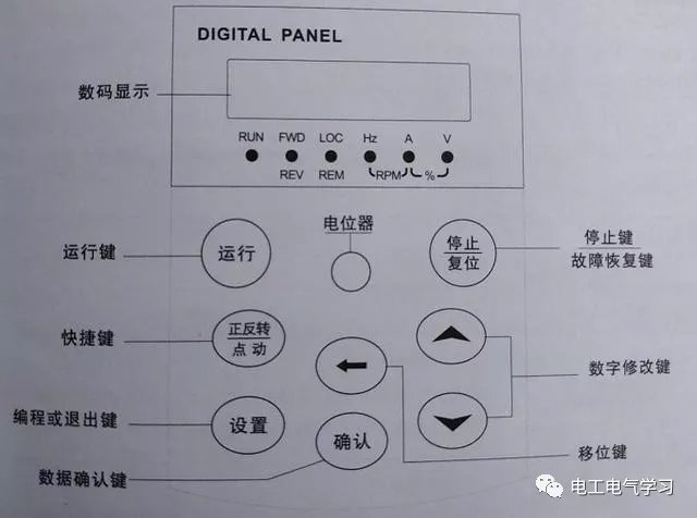

1.、对变颇器进行操作、运行、调试和维护等,都首先需要熟悉摄作面板PU,下图所示为PU按键和指示灯的具体功能和含义。
2、按键功能说明
1)、设置: 编程健,一级菜单进入或退出
2)、确认: 确定键,逐级进入菜单画面、设定参数确认
3)、向上箭头:UP递增键,数据或功能码的递增
4)、向上箭头:DoWN递减键,数据或功能码的递减
5)、向左箭头:左移位键,在停机显示界面和运行显示界面下,可左移循环选择显示参数;在修改参数时,可以选择参数的修改位
6)、运行:运行键,在键盘操作方式下,用于运行操作
7)、停止/复位:停止/复位键, 运行状态时,按此键可用于停止运行操作;受功能码P7.04制复位键制约。故障报警状态时,所有控制模式都可用该键来复位操作。
8)、正反转/点动:多功能键,用于正转、反转与点动。
3、指示灯说明
1)、RUN:运行状态指示灯,灯灭时表示变频器处于停机状态;灯闪烁表示变频器处于参数
自学习状态;灯亮时表示变频器处于运行状态;
2)、FWD/REV:正反转指示灯,灯灭表示处于正转状态;灯亮表示处于反转状态。
3)、控制模式指示灯:灯灭表示键盘控制状态:灯闪烁表示端子控制状态;灯亮表
示远程通讯控制状态。
4、单位指示灯说明
1)、HZ是频率单位
2)、A是电流单位
3)、V是电压单位
4)、RPM是转速单位
