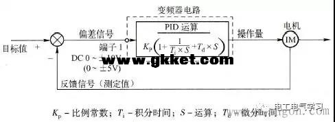

   1.基本PID控制框图
    如图1所示为基本PID控制框图。
    图1    基本PID控制框图
