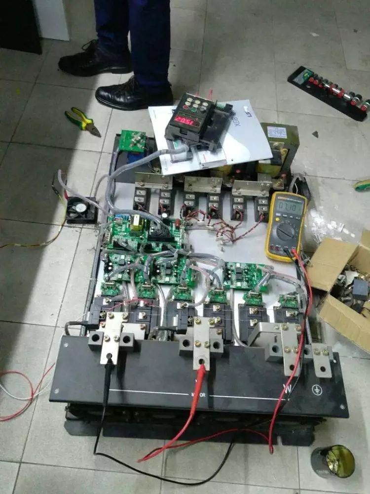

2. 整流单元静态检测
判断整流部分某个功率元件损坏方法是利用整流元件的单向导电性,在静态下正、反阻值正常时应不同,具体方法如下:
整流部分的三相桥式整流电路可能是二极管整流、可控硅半控整流、可控硅全控整流或是igbt整流。不管是哪种方式,三相整流电路是对称的,则静态测试阻值结果应符合对称原则,即在静态下三相输入或输出端相对直流母线正、负极正反测试值应是对称的。选择万用表的“二极管”档。
(1) 第一步,将红表笔接直流母线正极,黑表笔分别接电源输入三相接线端处,3个测试值应该是相同的。再反过来,将黑表笔接直流母线正极,红表笔分别接输入电源三相接线处,3个测试值也应该是相同的。若采用二极管整流桥进行整流导通时万用表显示0.4~0.6v,反向截止时显示无穷大。如果三相测量值偏差较大,或是某相正反测量值相近或相同,则此二极管元件损坏。
(2)第二步,将红表笔接直流母线负极,黑表笔分别接输入电源三相接线处,3个测试值应该是相同的。再反过来,将黑表笔接直流母线负极,红表笔分别接输入电源三相接线处,3个测试值也应该是相同的,对于预充电回路设计在整流桥后的,这样操作就可同样判断整流桥负半周3个整流元件的好坏(对于12脉波整流桥测试方法同上)。
注意:对于预充电回路设计在整流回路之前的,是采用可控硅半控或全控桥整流,测试结果应有一相与其他两相正反电阻测试值不相同,也就是说有一相实际是测试的二极管预充电回路的电阻值。
3. 逆变单元静态检测
对于6脉波触发的三相逆变桥原理也是利用每个逆变igbt模块内都并联一个续流二极管,静态下存在单向导电性,测量方法同整流桥检测方法相同,就是直流母线正、负极对三相输出点的测试值进行比较,应三相测试值相同。元件单相导通时万用表显示0.3~0.4v,反向截止时显示无穷大。主回路短路故障也有可能是保护功率元件的压敏电阻异常所致,造成经常损坏功率元件。
