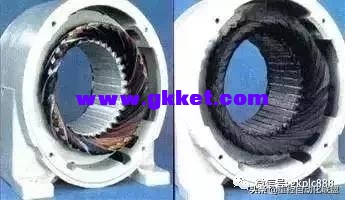

1、缺相(Y-接法)
二相烧坏,一相完好。
可能原因是供电缺陷,接触器,保险丝,接线端子,电源线等。
2、缺相(三角形接法)
一相烧坏,二相完好。
可能原因同上。
3、相间短路
相与相之间发生短路。
可能原因为绝缘层未隔离好。
4、匝间短路
匝与匝之间发生短路。
可能原因为漆包线之间绝缘有问题。
5、局部烧组在边缘处对地导通并发黑。可能原因磨损,振动或瞬间高压
6、局部烧组在槽口处对地导通。原因同上
7、局部对地短路
绕组单独发生短路。
可能原因为绝缘层未隔离好或电压不平衡。
8、局部短路
只发现有一处短路或开路并发黑。
可能原因为漆包线之间绝缘有问题或有金属碰撞物。
9、不规则的烧坏
电压的不平衡会导致上述结果。
可能原因供电,接线端子,接触器等。
注:1%的电压不平衡导致6-10倍的电流不平衡。
10、全部发黑烧坏
三相绕组全部烧坏。
可能原因过载,过压,欠压。
11、全部烧坏,轴抱死
由于轴抱死导致过热烧坏。
可能原因启动频繁或轴承问题
12、引线处有局部烧坏
可能原因瞬间时高电压,闪电等冲击
