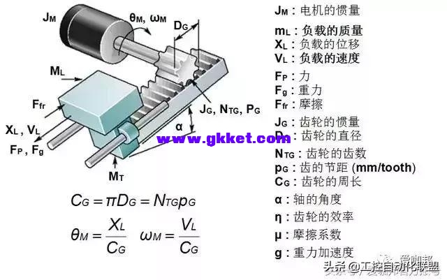

今天我们来讲讲不同的机械运动机构中电机选型计算时候的一些计算方法和公式。
第一个当然是减速机,这个很常用。
第二个那必须是皮带和链条减速器,这个老师也经常讲。这个在一些工厂的背标设计要求中经常用到。
第三个,齿轮箱。
导螺杆
折算到电机的转矩 :
按照能量守恒定律:
如果我们考虑到螺杆,负载,工作台的数据和效率:
传送带 :
最后,齿轮齿条组合
