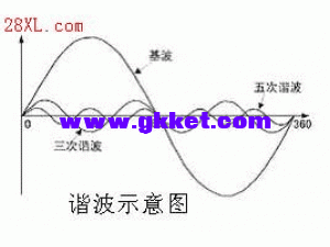

降低变频器“谐波”的方法
2019-6-12 22:49| 发布者: gk-auto| 查看: 5| 评论: 6|原作者: gk-auto
摘要: 变频器的隔离、屏蔽、接地:变频器系统的供电电源与其它设备的供电电源相互独立。或在变频器和其它用电设备的输入侧安装隔离变压器。或者将变频器放入铁箱内,铁箱外壳接地。同时变频器输出电源应尽量远离控制电缆敷 ...
变频器的隔离、屏蔽、接地:变频器系统的供电电源与其它设备的供电电源相互独立。或在变频器和其它用电设备的输入侧安装隔离变压器。或者将变频器放入铁箱内,铁箱外壳接地。同时变频器输出电源应尽量远离控制电缆敷设(不小于50mm间距),必须靠近敷设时尽量以正交角度跨越,必须平行敷设时尽量缩短平行段长度(不超过1mm ),输出电缆应穿钢管并将钢管作电气连通并可靠接地。
     加装交流电抗器和直流电抗器:当变频器使用在配电变压器容量大于500KVA,且变压器容量大于变频器容量的10倍以上,则在变频器输入侧加装交流电抗器。而当配电变压器输出电压三相不平衡,且不平衡率大于3% 时,变频器输入电流峰值很大,会造成导线过热,则此时需加装交流电抗器。严重时则需加装直流电抗器。
     加装无源滤波器:将无源滤波器安装在变频器的交流侧,无源滤波器由 L、C、R元件构成谐波共振回路,当 LC 回路的谐波频率和某一次高次谐波电流频率相同时,即可阻止高次谐波流入电网。无源滤波器特点是投资少、频率高、结构简单、运行可靠及维护方便。无源滤波器缺点是滤波易受系统参数的影响,对某些次谐波有放大的可能、耗费多、体积大。
     加装有源滤波器:早在70年代初,日本学者就提出有源滤波器的概念,由源滤波器通过对电流中高次谐波进行检测,根据检测结果输入与高次谐波成分具有相反相位电流,达到实时补偿谐波电流的目的。与无源滤波器相比具有高度可控性和快速响应性,有一机多能特点。且可消除与系统阻抗发生谐振危险。也可自动跟踪补偿变化的谐波。但存在容量大,价格高等特点。
      加装无功功率静止型无功补偿装置:对于大型冲击性负荷,可装设无功功率的静止型无功补偿装置,以或得补偿负荷快速变动的无功需求,改善功率因数,滤除系统谐波,减少向系统注入谐波电流,稳定母线电压,降低三相电压不平衡度,提高供电系统承受谐波能力。而其中以自饱和电抗型(SR型 ) 的效果最好,其电子元件少,可靠性高,反应速度快,维护方便经济,且我国一般变压器厂均能制造。
     线路分开:谐波产生的根本原因是由于使用了非线性负载,因此,解决的根本办法是把产生谐波的负载的供电线路和对谐波敏感的负载的供电线路分开。由于非线性负载引起的畸变电流在电缆的阻抗上产生一个畸变电压降,而合成的畸变电压波形加到与此同一线路上所接的其它负载,引起谐波电流在其上流过。因此,减少谐波危害的措施也可从加大电缆截面积,减少回路的阻抗方式来实现。可以将线性负载与非线性负载从同一电源接口点(PCC)就开始分别的电路供电,这样可以使由非线性负载产生的畸变电压不会传导到线性负载上去。这是目前治理谐波问题较为理想的解决方案。
     电路的多重化、多元化:逆变单元的并联多元化是采用2个或多个逆变单元并联,通过波形移位叠加,抵消谐波分量;整流电路的多重化是采用12脉波、18脉波、24脉波整流,可降低谐波成分;功率单元的串联多重化是采用多脉波(如30脉波的串联),功率单元多重化线路也可降低谐波成分。此外还有新的变频调制方法,如电压矢量的变形调制。
     变频器的控制方式的完善:随着电力电子技术、微电子技术、计算机网络等高新技术发展,变频器控制方式有了以下发展:数字控制变频器,变频器数字化采用单片机MCS51或80C196MC等,辅助以 SLE4520或EPLD液晶显示器等来实现更加完善的控制性能;多种控制方式结合,单一的控制方式有着各自的缺点,如果将这些单一控制方式结合起来,可以取长补短,从而达到降低谐波提高效率的功效。
     使用理想化的无谐波污染的绿色变频器:绿色变频器的品质标准是:输入和输出电流都是正弦波,输入功率因数可控,带任何负载使都能使功率因数为1,可获得工频上下任意可控的输出功率。变频器内置的交流电抗器,它能很好的抑制谐波,同时可以保护整流桥不受电源电压瞬间尖波的影响,实践表明,不带电抗器的谐波电流明显高于带电抗器产生的谐波电流。为了减少谐波污染造成的干扰,在变频器的输出回路安装噪声滤波器。并且在变频器答应的情况,降低变频器的载波频率。另外,在大功率变频器中,通常使用12脉冲或18脉冲整流,这样在电源中,通过消除最低次谐波来减少谐波含量。
