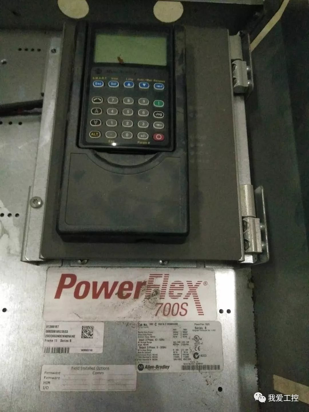

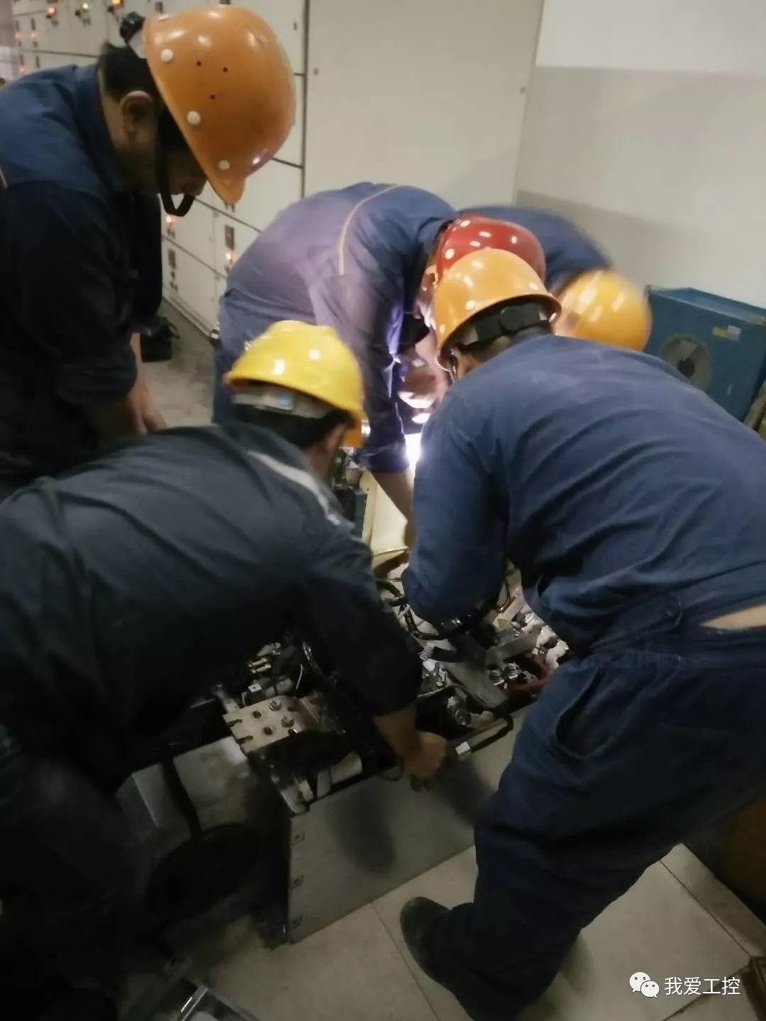

今天这台ab700h 20c460a就是vacon代工的,故障现象是这样,上电正常自检通过,五分钟后跳故障f10,子代码273,刚开机的时候可以复位,但随着时间延长,故障无法复位。往后查询故障记录,子代码2068和273交替出现。Ab700h大功率变频器采用光纤驱动,隔离的方式驱动功率级,不同的功率组件采用并联驱动。(这点人家abb就高明一些,直接两条光纤+一根电源线,即简化了电路,性能还出奇的稳定)。

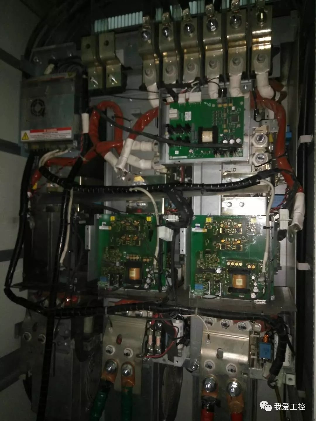

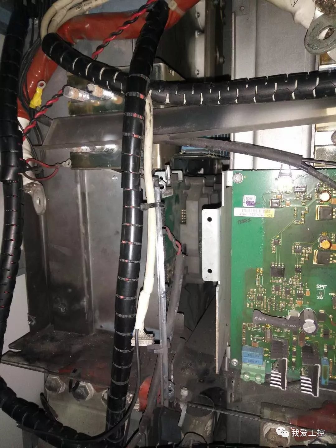

所以严格的说,ab700h变频器只是驱动采用了光纤驱动,而驱动组模上必要的检测电路还是通过模拟接口完成的。作为维修人员,这点很重要,这是判断故障点的分水岭!上半部分硬件有:小信号处理板,控制板,I/o板。通讯,板卡,eeprom等故障由上半部分完成。下半部分硬件包括驱动板,功率单元。电流检测、母线检测、相位检测、温度检测、驱动电源检测……都在下半部分完成。
t01815c3c6887648d78.jpg?size=1080x1440
F10是系统故障,但子代码指定驱动为栅极电压丢失,273则代表电流反馈有故障。我的思路是这样的:相间的驱动电压丢失——相驱动电压检测报警——无相间电压(或正负电源故障)——电流传感器零点出错——触发电流检测报警。要确定有没有驱动电压,最快的判断就是测量驱动栅极电压了,用万用表把六个桥臂都测了一遍,负压正常!这下见鬼了。对这样大功率变频器来说,我是不主张带母线电压触发桥臂的,弄不好就炸模块,那就得不偿失了。
需要说明的是,ab700h大功率的变频器,采用了内置霍尔的设计(霍尔封装在模块里面),驱动板和功率模块采用全压接式设计。这样的好处是,更换模块时可以不用动烙铁,就可以模块和驱动板轻易的分离出来。但我想说的是,如果模块坏了,驱动板真的能幸免么??内置式霍尔传感器,要做个电流动态测试,难度可想而知。
