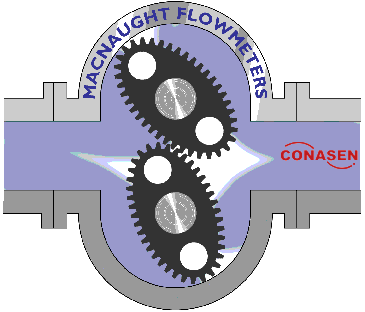

四、椭圆齿轮流量计
椭圆齿轮流量计(又称排量流量计,齿轮流量计),属于容积式流量计一种,在流量仪表中是精度较高的一类。它利用机械测量元件把流体连续不断地分割成单个已知的体积部分,根据计量室逐次、重复地充满和排放该体积部分流体的次数来测量流量体积总量。椭圆齿轮流量计可以选用不同的材料(铸铁、铸钢、304不锈钢、316不锈钢)制造,它特别适合于重油、聚乙烯醇、树脂等粘度较高介质的流量测量。
特点:
按照要求正确安装后的椭圆齿轮流量计,使用时即可保证足够的精度,通常累计值的精度可达0.5级,是一种较为准确的流量计量仪表。但是,如果使用时被测介质的流量过小,仪表的泄漏误差的影响就会突出,不能再保证足够的测量精度。因此,不同型号规格的椭圆齿轮流量计对最小使用流量有一允许值,只有当实际被测流量大于该下限流量允许值时,测量精度才能得到保证。
其次,使用椭圆齿轮流量计要注意被测介质的温度不能过高,否则不仅会增加测量误差,而且有使齿轮发生卡死的可能。为此,椭圆齿轮流量计在仪表所规定的使用温度范围内使用。
长期使用后的椭圆齿轮流量计,其内部的齿轮会被腐蚀和磨损,从而影响测量精度。因此,要经常注意观察,并定期拆下进行检查,若条件允许最好定期进行标定。

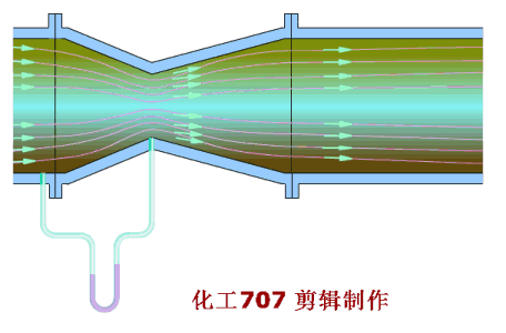

五、文丘里流量计
新一代差压式流量测量仪表,其基本测量原理是以能量守恒定律——伯努力方程和流动连续性方程为基础的流量测量方法。内文丘里管由一圆形测量管和置入测量管内并与测量管同轴的特型芯体所构成。特型芯体的径向外表面具有与经典文丘里管内表面相似的几何廓形,并与测量管内表面之间构成一个异径环形过流缝隙。流体流经内文丘里管的节流过程同流体流经经典文丘里管、环形孔板的节流过程基本相似。内文丘里管的这种结构特点,使之在使用过程中不存在类似孔板节流件的锐缘磨蚀与积污问题,并能对节流前管内流体速度分布梯度及可能存在的各种非轴对称速度分布进行有效的流动调整(整流),从而实现了高精确度与高稳定性的流量测量。
特点:
优点:如果能完全按照ASME标准精确制造,测量精度也可以达到 0.5%, 但是国产文丘里由于其制造技术问题, 精度很难保证, 国内老资格的技术力量雄厚的开封仪表厂也只能保证4% 测量精度,对于超超临界发电的工况,这种喉管处的均压环在高温高压下使用是一个很危险的环节,不采用均压环,就不符合ASNE ISO5167标准,测量精度就无法保证,这是高压经典式文丘里制造中的一个矛盾。
缺点:喉管和进口/出口一样材质,流体对喉管的冲刷和磨损严重,无法保证长期测量精度。结构长度必须按ISO-5167规定制造, 否则就达不到所需精度, 由于ISO-5167对经典文丘里的严格结构规定, 使得它的流量测量范围最大/最小流量比很小, 一般在 3 – 5 之间. 很难满足流量变化幅度大的流量测量.

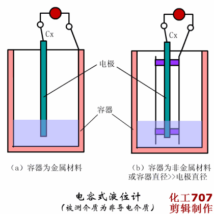

转子流量计是工业上和实验室最常用的一种流量计。它具有结构简单、直观、压力损失小、维修方便等特点。转子流量计适用于测量通过管道直 径Dε2,则当液位升高时,电容式液位计两电极间总的介电常数值随之加大因而电容量增大。反之当液位下降,ε值减小,电容量也减小。所以,电容式液位计可通过两电极间的电容量的变化来测量液位的高低。电容液位计的灵敏度主要取决于两种介电常数的差值,而且,只有ε1和ε2的恒定才能保证液位测量准确,因被测介质具有导电性,所以金属棒电极都有绝缘层覆盖。电容液位计体积小,容易实现远传和调节,适用于具有腐蚀性和高压的介质的液位测量。
特点:
其良好的结构及安装方式可适用于高温、高压、强腐蚀,易结晶,防堵塞,防冷冻及固体粉状、粒状物料。它可测量强腐蚀型介质的液位,测量高温介质的液位,测量密封容器的液位,与介质的粘度、密度、工作压力无关。
