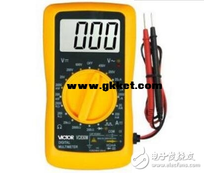

  PT100温度传感器,实际上是热电阻,一般分为两线式、三线式和四线式三种形式。使用万用表的电阻档,测试其引线之间的电阻,可以大致判断其好坏。下面给出的数值是在常温下的数值。
  1、对于两线式:
  没什么好说的了,就两根引线,直接测量就是了,其阻值在110欧姆左右。
  2、对于三线式:
  其引线分别为1、2、3。
  其中:1和2之间、1和3之间,其阻值约为110欧姆;2和3之间的电阻为0。
  3、对于四线式:
  其引线分别为1、2、3、4。
  其中:1和2之间、1和4之间、3和2之间、3和4之间,其阻值为110欧姆左右;1和3之间、2和4之间,其阻值为0。
