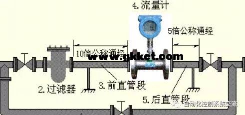

1 流量取源部件上、下游直管段的最小长度应符合设计文件的规定。
2 孔板、喷嘴和文丘里管上、下游直管段的最小长度,当设计文件无规定时,应符合节流装置所要求的最短直管段长度的规定。
3 在规定的直管段最小长度范围内,不得设置其他取源部件或检测元件,直管段管于内表面应清洁,并应无凹坑和凸出物。
4 在节流件的上游安装温度计时,温度计与节流件间的直管段距离应符合下列规定:
1)当温度计插套或套管直径小于或等于0.03D(D为管道内径)时,不应小于5D。
2)当温度计插套或套管直径在0.03D和0.13D之间时,不应小于20D。
5 在节流件的下游安装温度计时,温度计与节流件间的直管段距离不应小于管道内径的5倍。
