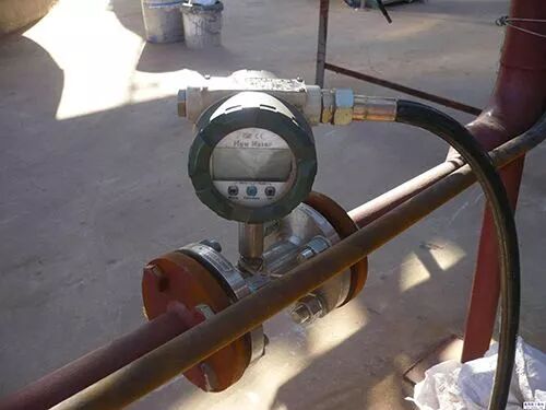

2、涡轮式
涡轮流量传感器是近30年发展起来的速度式测量仪表。其工作原理是将涡轮置于被测流体中,液体流动冲击涡轮叶片转动,涡轮的转速与流体的流量成正比。通过磁电转换装置将涡轮的转速转换为相应的电信号输出。
涡轮流量传感器具有测量精度高、测量范围广等优点;但由于涡轮必须安装在管道内,对被测流体的清洁度要求较高;流体的温度、黏度、密度对测量精度影响较大;转动部件会带来轴承的磨损,影响传感器的使用寿命。

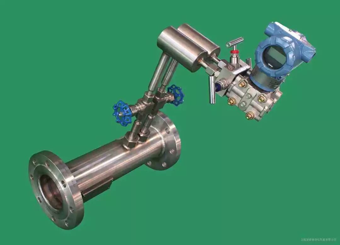

3、差压式
差压式流量传感器生产历史较长,应用十分广泛,生产已标准化,种类也很多。如:孔板、音速喷嘴、均速管、文丘里管等流量传感器。差压式流量传感器工作原理是利用当流体流过内置于管道中的节流件时,其前后会出现一个与流量有关的压力差值,通过测量压差值就可获得流量值。其特点是节流件的机加工精度高,安装要求严格,其前后必须有足够长的直管道,保证流体流态稳定;流体压损大;对于低流速流体,产生的差压小,误差增大;不适于脉动的流体测量。

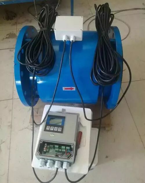

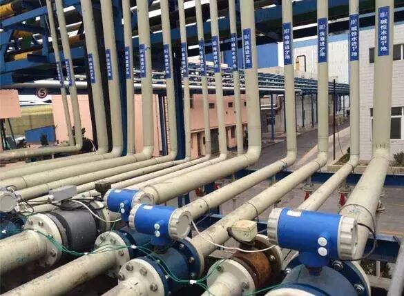

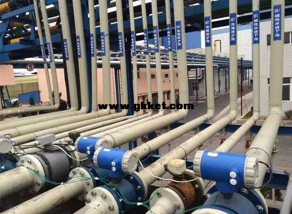

7、电磁式
电磁流量传感器是随着电子技术的应用而发展起来的新型流量仪表,现已广泛应用于各种导电液体的流量测量领域。
根据法拉第电磁感应定律,导电的液体通过测量仪表流动,相当于导体通过磁场作切割磁力线的运动,由此感应出电动势E,这个电动势与平均流速成正比。电磁流量计原则上不受流体的温度、压力、密度和黏度等影响,且管道内部无阻挡部件和活动部件,不会改变流体原来的状态。流速范围在0~102m/s均可应用。适合于易燃、易爆、腐蚀性强的介质。但它在某些方面也有局限性;被测介质必须是导电液体,电导率大于10-3S/m;不能用来测量铁磁性介质的流量;信号易受外磁场干扰。
