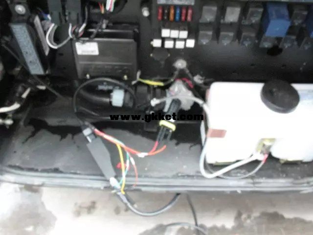

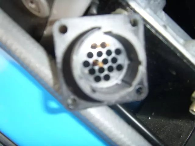

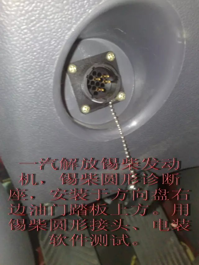

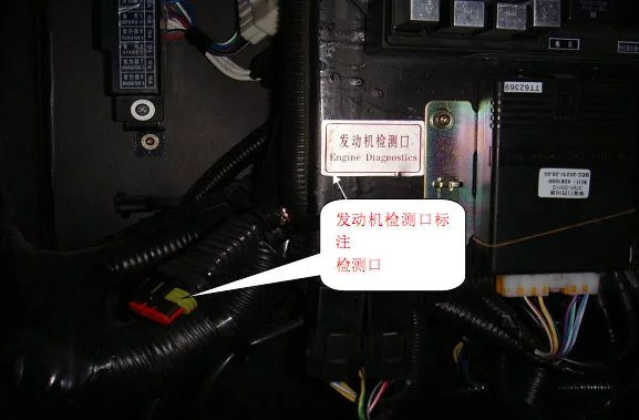

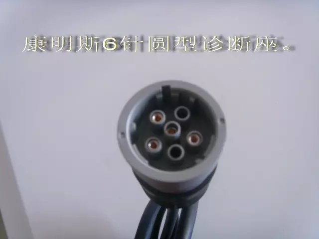

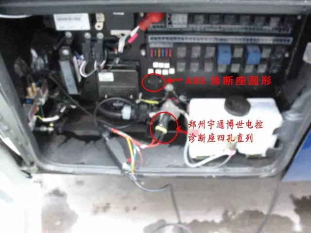

诊断座的位置
1、东风天龙 圆形16针 诊断座位于中控台右侧保险丝盒内
2、东风康明斯原动力 3针 诊断座位于发动机左侧ECU旁边

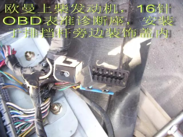

3、福田欧曼 标准OBD 诊断座位于换挡杆后方
4、柳汽霸龙 圆形16针 诊断座位于驾驶员座椅左下方
5、解放赛龙3 圆形16针 诊断座位于仪表板左侧方向盘左边
6、解放赛龙2 圆形16针 诊断座位于仪表板右侧鼓风机下方
7、东风小霸王 圆形16针 位于仪表板左侧下方离合器踏板上方
8、华泰圣达菲 标准梯形16针 位于仪表板左侧下方离合器踏板上方
9、韩国双龙 标准梯形16针 位于仪表板左侧下方离合器踏板上方
10、长城哈弗 标准梯形16针 位于仪表板左侧下方离合器踏板上方
11、江铃全顺 标准梯形16针 方向盘左下方离合器踏板上方
12、一起大众宝来 标准梯形16针 中控台左侧下方离合器踏板上方
13、东风多利卡 圆形16针 方向盘左下侧的面板上
14、东风风尚/超龙 三插小插头 有三个位置 1、是方向盘左下侧2、是中控台中间的盖板下ECU旁3、是副驾驶座前面的盖板下面
15、少林厢货 三插的小插头 中控台中间的盖板下面
16、一汽新大威 圆插头(电装系统) 方向盘右下侧控制台上
17、宇通大巴 标准梯形16针 驾驶员后面的中央配电器盒里面
18、五岳吊车 标准梯形16针 副驾驶后面中央配电盒里面
19、徐工吊车 标准梯形16针 方向盘左下侧
20、中联吊车 标准梯形16针 驾驶室前面的盖板里面
21、重汽豪沃工程车 标准梯形16针 方向盘左侧的控制台上
22、厦门金龙中巴 三插的小插头 副驾驶前面的盖板里面 电脑板旁
23、福田欧曼ETX 圆形16针(玉柴6 J 博世系统) 方向盘右下侧的控制台上
