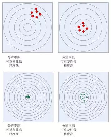

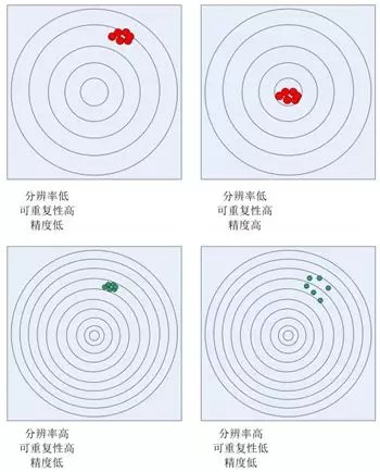

当我们讨论精度的时候,一般还会涉及到另外一个编码器的性能指标—“可重复性”。精度是指测量值与真实值之间的接近程度,不与标准进行比较,精度就无从谈起。“可重复性”是指在外部状态不变的情况下,重现相同结果的能力。某些情况下, “可重复性”可能比精度更加重要。这是因为,如果系统具有可重复性,那么可以通过补偿取消掉误差。一般来说编码器的可重复性被定义为编码器精度的倍率,常常是5到10倍的编码器精度值。
下边我们通过一幅图来感受一下三者的关系:
而我们通常讨论精度的时候,常常将“精度”和“可重复性”二者合二为一,我们往往认为精度更倾向于用“真实度”来表示。当我们讨论精度时往往指的是“可重复性高的高精度”。

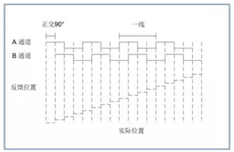

一个编码器的分辨率依赖于其编码器的刻线数(增量编码器)或者编码器码盘模式(绝对值编码器)。一般来说,分辨率是一个固定值,一旦编码器被制造出来就没办法再增加刻线数或者编码。但是增量编码器可以通过信号细分来增加分辨率,例如,方波增量编码器(HTL/TTL)输出增量方波信号,通过每次记录每个增量通道(信号A)的上升沿和下降沿,可以提高两倍的编码器分辨率。这样当我们记录两个通道(信号A和B)的上升沿和下降沿时,我们可以提高四倍的编码器分辨率(4倍频),如下图所示。

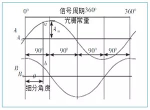

对于采用sin/cos信号的编码器,相对于方波信 号,我们可以通过θ来对电信号进行细分以提供更高的分辨率,如下图所示。

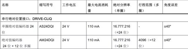

对于伺服电机编码器来说,分辨率与精度的关系非常容易让人混淆。精度主要取决于编码器的制造工艺,而分辨率可以通过细分来提高,但不是说高的分辨率就代表编码器可以达到高的精度。例如:通过使用sin/cos增量信号,西门子伺服电机编码器可以将分辨率提高到高达24位(分辨率16777216),转换后编码器可以描述的最小单位为0.07角秒,但是其物理精度仅仅可以达到±40角秒,分辨率能提供的精度远大于编码器的实际物理精度。

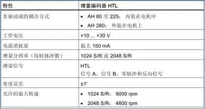

但是对于使用HTL或者TTL类型的西门子伺服电机编码器来说,分辨率只能提高4倍。如 1024 SR或者2048 SR类型编码器,可提供的最高分辨率为 4096 或者 8192,转换后编码器可以描述的最小单位为 5.27角分或者 2.63角分,但是其物理精度可以提供达到±1角分, 分辨率提供的精度小于编码器的实际物理精度。
