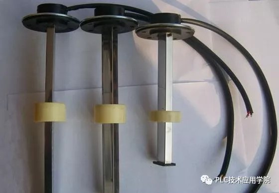

液位传感器的类型1、浮球式液位传感器
由行业产品磁性浮球、测量导管、信号单元、电子单元、接线盒及安装件组成。一般磁性浮球的比重小于0.5,可漂于液面之 上并沿测量导管上下移动。导管内装有测量元件,它可以在外磁作用下将被测液位信号转换成正比于液位变化的电阻信号,并将电子单元转换成4~20ma或其它 电子商务标准信号输出。

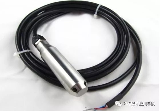

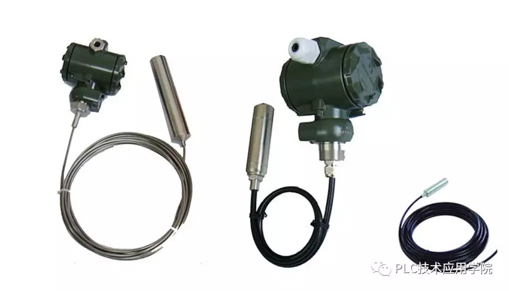

3、静压式液位传感器
是利用防爆流量计液体静压力的测量原理工作。一般选用硅压力测压传感器将测量到的压力转换成电信号,之后再经放大电路放大和补偿电路补偿,最后以4~20ma或0~10ma电流方式输出。
液位传感器工作原理
用静压测量原理:当液位 变送器投入到被测液体中某一深度时,传感器迎液面受到的压力公式为:Ρ = ρ .g.H + Po式中:
P :变送器迎液面所受压力
ρ:被测液体密度
g :当地重力加速度
Po :液面上大气压
H :变送器投入液体的深度
同时,通过导气不锈钢将液体的压力引入到传感器的正压腔,再将液面上的大气压 Po 与传感器的负压腔相连,以抵消传感器背面的 Po ,
使传感器测得压力为:ρ .g.H ,显然 , 通过测取压力 P ,可以得到液位深度。

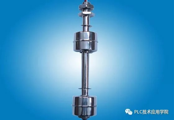

1、浮球式检测
该方式为最简单、最古老的检测方式,价格相对便宜。主要是通过浮球的上下升降来检测液面的变化,其为机械式检测,检测精度容易受浮力影响,重复精度差,不同液体需要重新校准。不适用于粘稠性或者含杂质液体,容易造成浮球堵塞,同时,不符合食品卫生行业的应用要求。

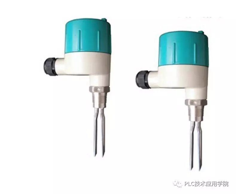

5、音叉振动测量
音叉式测量仅为开关量输出,不能用于连续性监控液体高度。其原理为:当液体或者散料填充两个振动叉时,共振频率改变时,依靠检测频率改变而发出开关信号。其可用于高粘度液体或者固体散料的高度监控,主要为防溢报警、低液位报警等,不提供模拟量输出,另外,多数情况下需要开孔安装于容器侧面。
