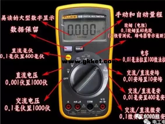

万用表一般可分为指针式万用表和数字式万用表两种。

数字式万用表:
挡位盘:
插口:

常用测量方法—交、直流电压的测量
电流的测量:
电阻的测量:
