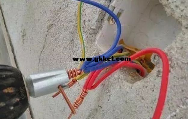

家庭装修接线时常用的连接方法一般会有绞合连接、紧压连接、焊接等,其中绞合连接是最常用也是最安全的方法,如果说只是针对一家业主电线接线头,一个电工师傅用钳子和手动接线,一天也能完成,但就是要花费点时间。
如果是承包个小区或者需要接的线头多,老电工一般都会用电钻配合并线器进行接线,这样不仅快捷高效,关键还美观。
并线器采用独有的六角设计,这样在防止夹到手的同时,又可以确保缠线牢固,电钻发动后接的线头做工与质量看着都很不错。
用电钻结合并线器接线头,操作如下,首先剥开自己需要连接的线头,一般剥开长度在4cm左右,做绕线的要稍微长一点
接着将剥开的绕线穿到入线孔内
接着将剥开的绕线穿到入线孔内
用钳子夹紧固定连接的电线,这样转动电钻时线头才不会乱动,接的线头才会更结实更美观
以上的都完成后,转动电锤就可以了,老电工接线头5秒一个,快速美观,而且相当安全。
