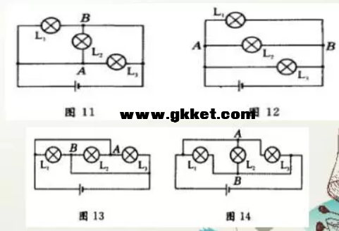

4、移动节点法
一个节点可从导线上的一处移到另一处,但不可越过电源、用电器。
例4:把图11电路改画成串、并联关系明显的等效电路。
解析:将节点A向左移到左侧导线上,将节点B向右移到右侧导线上,所得图12电路即题中所求。
例5 :将图13电路改画成申、并联关系明显的等效电路。
解析 将节点A向上移,将节点B向下移,得图14电路即为图中所求。
