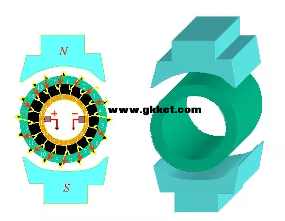

上图为直流电机的俯视图,关于直流电机做发电机使用的时候,有以下几点要注意:
(1)因为电枢导磁,故图中线圈内部(黑色)不存在电磁感应现象。磁场只存在于电枢外部和电枢铁芯中。
(2)电刷与正负极出线固定,换向器随转子做逆时针运动,如图。
(3)一般来说一个换向器对一个电刷,也有3个左右换向器对一个电刷。
结论:
(1)关于直流电机做发电机时候正负极的判断:蓝色铁芯导慈,故图中黑色部分不存在磁场,所以只在蓝色铁芯外做切割磁感线运动,故电动势只产生于蓝色铁芯外部。
然后图中逆时方向运动,电动势如图所示,以图中正极为例的话,电动势流向电刷,再由电刷流向外部电路,这和正极的特点一样,故为正极。同理可知右边部分为负极。
(2)输出电动势为关联各换向片的电动势和,此处关联是感应电动势方向与正负极关联。
(3)关于正负极为什么位于图中位置时,所得电动势最大,是因为如果不是图中的位置,会有正负电动势在同一极的关联方向相互抵消。
