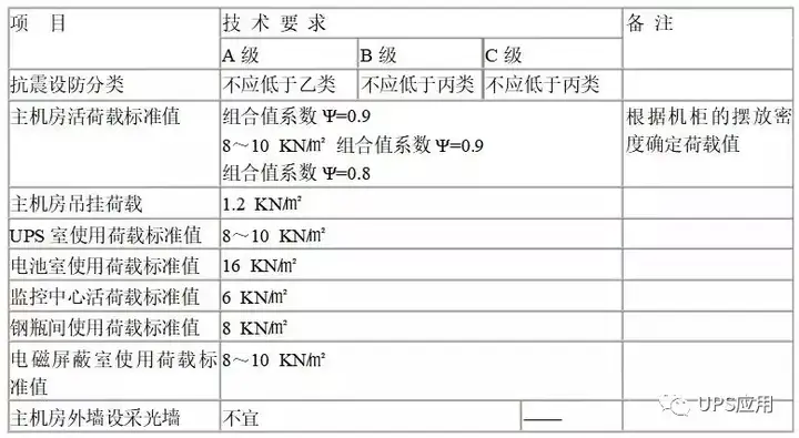

1建筑体承重的问题
承重不单考虑蓄电池的重量,还有UPS电源、消防钢瓶、机架等的重量,必须遵从国家的设计规范。如果由于承重不够导致UPS电源及蓄电池压坏建筑体从10楼坠穿到底楼会有什么样的后果大家可想而知。具体承重要求可参照《数据中心设计规范》GB50174-2017进行设计:
2
对于大型UPS(尤其是工频机)的UPS室和电池室最好设计在建筑物的底层。

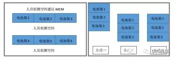

2电池架在电池室内布局的问题
  在电池架周围预留维护人员检测蓄电池的空间,根据《通信电源设备安装工程设计规范》GB51194-2016要求,立放的电池组周围的走道或维护空间不小于80CM,卧放的电池组周围的走道或维护空间不小于100CM。
不建议方式 建议安装方式

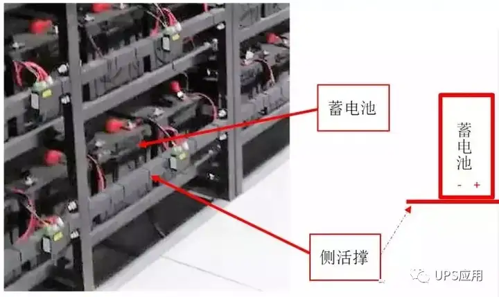

3蓄电池在电池架内的布局问题
蓄电池要垂直于电池架的侧面活撑(可拆卸)安装,电极(接线端子)在同一侧的蓄电池电极朝外安装(如果电池从上面看是距形的以方便接线和维护为原则);
2

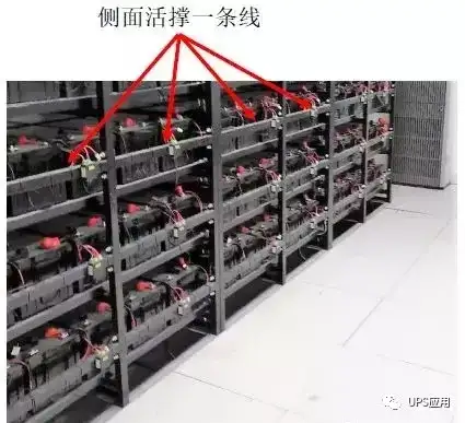

侧面活撑要装在电池架的两侧,如有多个电池架,各电池架间同层的侧面活撑要向外安装形成一条直线以便拆卸活撑及灵活的从侧面拉出任何一节蓄电池。

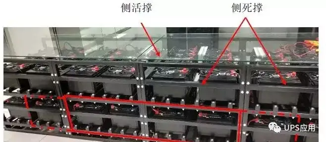

案例分析
 上图这个安装方式蓄电池是垂直于侧活撑但是侧活撑并没有向外安装形成一条线,而是无法拆卸的侧死撑朝外安装。这种安装方式有很大的弊端,如果要更换一节红色实线方框内的电池时就需要把该组上面一层的电池全部拆掉(包括上面电池压住的承重横撑也要拆除),费时、费力也不安全。
