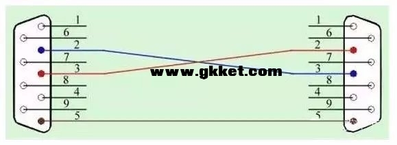

232 通信主要是由RX,TX,GND三根线组成。
RX与TX,TX接RX,GND接GND。这样还是比较好理解吧。因为发送和接收分别是由不同的线处理的,也就是能同时发送数据和接收数据,这就是所谓的全双工。

1)有可能电脑USB转串口接到设备上,使用的是标准串口功能,也就是除了RX,TX,GDN外,还使用了其它引脚。比如像欧姆龙PLC,三菱PLC,在实际与屏的通信中,就需要接某些引脚短接的情况。
2)电脑与控制器或PLC通信时,是扫描波特率参数,自适应的,屏通信可能参数没有设备好。在三菱,基恩士等PLC,就存在变化波特率进行通信交互的过程。
3)也有可能是接线方式不对。因为有些DB9,还需要公头,母头。如果不注意的话,也会存在把TX接到TX上,把RX接到RX上,这样需要注意的地方。
