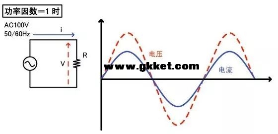

在电气领域的负载有三个基本品种:电阻、电容和电感。电阻是消耗功率的器件,电容和电感是储存功率的器件。日常所用的交流电在纯电阻负载上的电压和电流是同相位的,即相位差q = 0°,如图1(a)所示;交流电在纯电容负载上的电压和电流关系是电流超前电压90°(q =90°),如图1(b)所示;交流电在纯电感负载上的电压和电流关系是电流滞后电压90°(q = -90°),如图1(c)所示。
图1 不同性质负载上的电流电压关系
