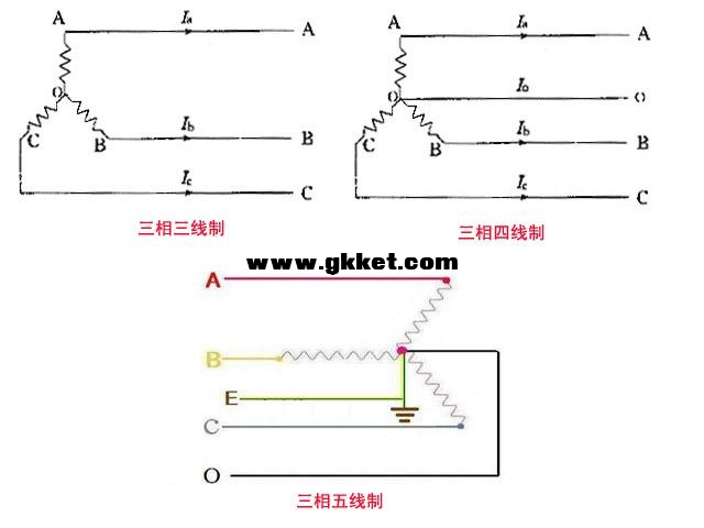

首先提到零线和地线就不得不说到;“三相四线制”和“三相五线制”.
三相四线制是指ABC三相供电,外加一条零线。
三项五线制是指ABC三项供电,外加一条零线O,再加一条地线E;
其实严格来讲,三相五线制的叫法是错误的,它的学名叫“TN-S”系统;T代表大地,N代表零线,S代表分开。
TN-S是一种接地方式,但是实际应用中,我们发现三项五线制这种叫法比较直观,所以一直沿用它,我们不用纠结这个叫法,大家知道一下就行;存在的即是合理的,所以我们仍然用三相五线制吧。

一般在工厂中对应的是高压变压器的输出侧,指从变压器的出线侧有5根线。
对于这个电气系统,最明显的特征是多出来一个地线。
那么零线和多出来的地线分别是什么作用?
零线是工作电源线,即零线是允许有电流的,有电流的话就有电势,就是电压。
地线是非工作电源,是起到保护作用的,保护人员和设备,所有设备的金属外壳都接到地线上了,操作人员会直接接触到,所以不应该有持续的电流,只允许有非常微弱的感应电流。
大家看上图可看到,零线和地线最终连到了一起,所以用表测是接通的,那么为什么不能混用呢?
