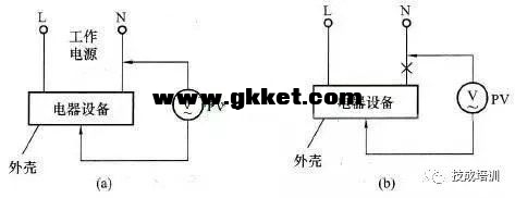

用模拟(机械)万用表来区分电器设备是漏电还是感应带电的方法较多,这里介绍一种较常用有效的方法。
(1)、在电器设备运行时,用万用表测机器外壳与中性线(N线)之间的电压,如图(a)所示。
用模拟万用表区分是漏电还是感应带电方法示意图
(a)、测外壳与N线间电压;
(b)、断开中性线示意(2)关断电器设备的工作电源,断开中性线[N线,图1-17 (b)中打“×”号处],将模拟万用表跨接在L线断点与电器设备的外壳之间。
(2)、把相线(L线)的一端接上电源.此时又可测得一组电压。
(3)、对比这两个电压值。如果两次测得的电压有明显的变化,则多数情况下就可判断为漏电故障。如果两次测得的结果没有太大的变化,通常多是感应引起的带电。
(4)、检测方法说明。在上述测量中,第一次测量的电压是漏电点与中性线(N线)之间的电压(除非漏电点非常靠近相线端才近似为电源电压)-而第二次测量的电压基本上是电源电压,两者在大多数情况下是有所区别的。如果是感应带电就不会有这样的数值变化。由此就可正确区分出是漏电还是感应带电。
