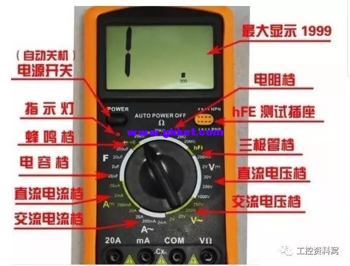

万用表又叫多用表、三用表、复用表,是一种多功能、多量程的测量仪表,一般万用表可测量直流电流、直流电压、交流电压、电阻和音频电平等,有的还可以测交流电流、电容量、电感量及半导体的一些参数(如β)。

3 转换开关
其作用是用来选择各种不同的测量线路,以满足不同种类和不同量程的测量要求。转换开关一般有两个,分别标有不同的档位和量程。

三、万用表使用口诀
正确使用万用表,不仅能快速准确地判断出故障部位,而且能防止电器设备及万用表本身的损坏。
1 测量先看挡,不看不测量
每次拿起表笔准备测量时,务必再核对一下测量类别及量程选择开关是否拨对位置。为了安全,必须养成这种习惯。
2 测量不拨挡,测完拨空挡
测量中不能任意拨动选择旋钮,特别是测高压(如220V)或大电流(如0.5A)时,以免产生电弧,烧坏转换开关触点。测量完毕,应将量程选择开关拨到“•”位置。
3 表盘应水平,读数要对正
使用万用表应水平旋转,读数时视线应正对着表针。
4 量程要合适,针偏过大半
选择量程,若事先无法估计被测量大小,应尽量选较大的量程,然后根据偏转角大小,逐步换到较小的量程,直到指针偏转到满刻度的2/3左右为止。
5 测R不带电,测C先放电
严禁在被测电路带点的情况下测电阻。检查电器设备上的大容量电容器时,应先将电容器短路放电后再测量。
6 测R先调零,换挡需调零
测量电阻时,应先将转换开关旋到电阻挡,把两表笔短接,旋“Ω”调零电位器,使指针指零欧后再测量。每次更换电阻挡时,都应重新调整欧姆零点。
7 黑负要记清,表内黑接“+”
红表笔为正极,黑表笔为负极,但电阻挡上黑表笔接内部电池的正极。
8 测I应串联,测U要并联
测量电流时,应将万用表串接在被测电路中;测量电压时,应将万用表并联在被测电路的两端。
9 极性不接反,单手成习惯
测量电流和电压时应特别注意红、黑表笔的极性不能接反,并且一定要养成单手操作的习惯以确保安全。
