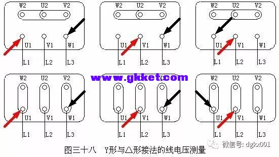

(1)、用万能表测电动机的线电压和相电压的方法:
①、线电压:不论是Y形接法还是△形接法,均指相线L1、L2、L3之间的电压,其大小为380V。用交流电压500V档测量U1W1、V1W1、U1V1之间的电压(见图三十八),这三个电压应接近相等,其变化不应超过电动机额定电压的±5%。

2)、对△接法来说,线电压 = 相电压 = 380V 。用交流电压500V档测量U1U2、V1V2、W1W2三个电压(380V)。见图四十。其实,△接法的线电压测量(见图三十八)和相电压测量是一样的,只是表述的方法不一样罢了。
