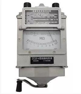

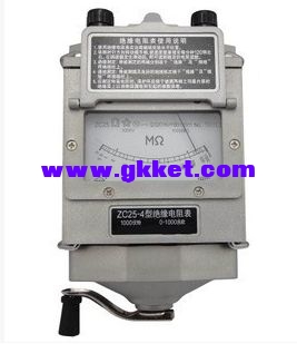

2. 摇测与读数
把兆欧表置于水平且稳固的地方,对于手摇式兆欧表,转动摇柄由慢渐快达到并保持120转/分钟的速度,允许有±20%的变化范围,但切忌忽快忽慢,否则表针会摇摆不定。
对于普通电器的测量,在测量一分钟后待指针指示稳定或显示的数字基本上不再跳变时,即可从刻度尺或显示屏上读出被测对象的绝缘电阻值。对于大电容量被测对象,应使摇柄的转速尽可能地保持稳定,使指针尽量减小摆幅,无论何种兆欧表,正确的结果应该在测量一至三分钟之后,而且表针或显示的数字的确稳定不变时的读数为准。
