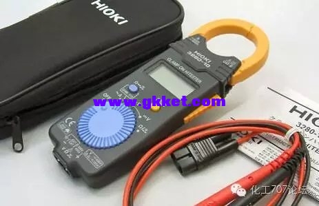

三、电流表
        电流表串接在被测量的电路中,测量其电流值。按所测电流性质可分为直流电流表、交流电流表和交直两用电流表。就其测量范围又有微安表、毫安表和安培表之分。按动作原理分为磁电式、电磁式和电动式等。
    便携式钳型电流表
   1、电流表的选择
        测量直流电流时,较为普遍的是选用磁电式仪表,也可使用电磁式或电动式仪表。测量交流电流时,较多使用的是电磁式仪表,也可使用电动式仪表。对测量准确度要求高、灵敏度高的场合应采用磁电式仪表;对测量精度要求不严格、被测量较大的场合常选择价格低、过载能力强的电磁式仪表。
        电流表的量程选择应根据被测电流大小来决定,应使被测电流值处于电流表的量程之内。在不明确被测电流大小的情况时,应先使用较大量程的电流表试测,以免因过载而损坏仪表。
2、使用方法及注意事项
(1)一定要将电流表串接在被测电路中。
(2)测量直流电流时,电流表接线端的“+”、“—”极性不可接错,否则可能损坏仪表。磁电式电流表一般只用于测量直流电流。
(3)应根据被测电流大小选择合适的量程。对于有两个量程的电流表,它具有三个接线端,使用时要看清接线端量程标记,将公共接线端和一个量程接线端串接在被测电路中。
(4)选择合适的准确度以满足被测量的需要。电流表具有内阻,内阻越小,测量的结果越接近实际值。为了提高测量的准确度,应尽量采用内阻较小的电流表。
(5)在测量数值较大的交流电流时,常借助于电流互感器来扩大交流电流表的量程。电流互感器次级线圈的额定电流一般设计为5安培,与其配套使用的交流电流表量程也应为5安培。电流表指示值乘以电流互感器的变流比,为所测实际电流的数值。使用电流互感器应让互感器的次级线圈和铁心可靠地接地,次级线圈一端不得加装熔断器,严禁使用时开路。
