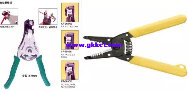

4.剥线钳
剥线钳是用来剥削小直径导线绝缘层的专用工具,其外形如图所示。它的手柄是绝缘的,耐压为500V。常用的有手动和自动两种。
自动:根据导线内部金属丝尺寸自适应,从而不伤内部导线;而且剥线长度可调节。
