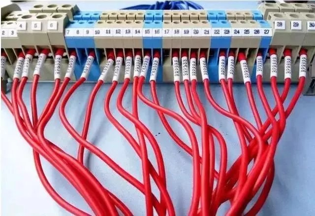

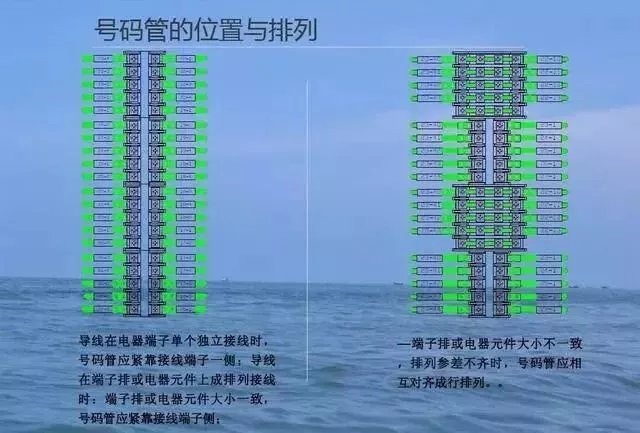

1,端子排或者用电设备大小不一,排列参差不齐时,号码管应相互对齐,排列成行。
2,导线在端子处单个独立接线时,号码管应紧靠端子一侧。
3,导线在端子或者用电设备上成排接线时,端子排或电器元件大小一致时,号码管应紧靠接线端子侧。

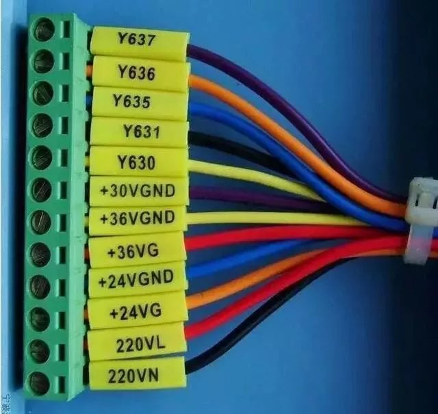

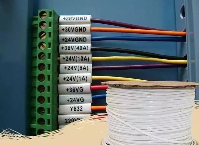

1,电气仪表接线过程中需要套线号管,线号管上面会清楚的标明线号或者设备回路号,能够让电气维修人员在维修保养过程中快速准确的看明白这条线是从哪里来,要去哪里的。
2,正规的接线,线号管和图纸线号是一一对应的,并且完全配好电气柜所有的线都扎的很严实,如果没有线号,会大大增加排查故障的难度和时间。
