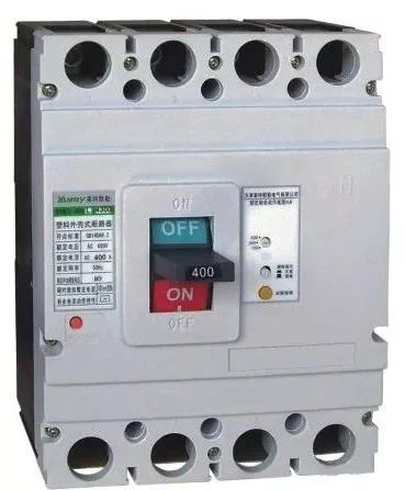

一、断路器
它的定义,很简单:是指能够关合、承载和开断正常回路条件下的电流并能关合、在规定的时间内承载和开断异常回路条件下的电流的开关装置。

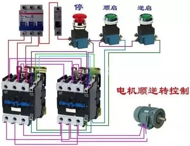

二、接触器
接触器是指工业电中利用线圈流过电流产生磁场,使触头闭合,以达到控制负载的电器。

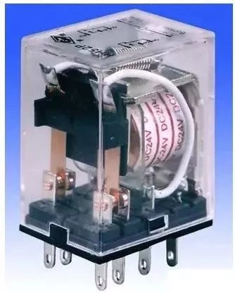

三、继电器
继电器是一种电控制器件,是当输入量(激励量)的变化达到规定要求时,在电气输出电路中使被控量发生预定的阶跃变化的一种电器。
从上面的块头看,或许你已经很清楚了,断路器和继电器是用在电气一次回路的,可以通断大电流,而继电器则是用在电气二次回路的,触点很小,只能通断小电流。
那么断路器和接触器又有什么不同呢?
     上图是电机正反转控制的典型应用,大家看到,断路器起到了保护电气过电流、过电压等作用,但接触器则根据不同的启动信号,接通线圈以后来控制电机的工作。
