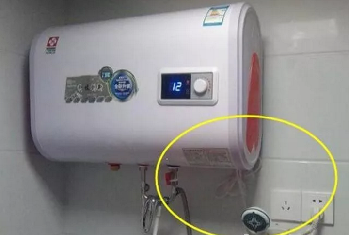

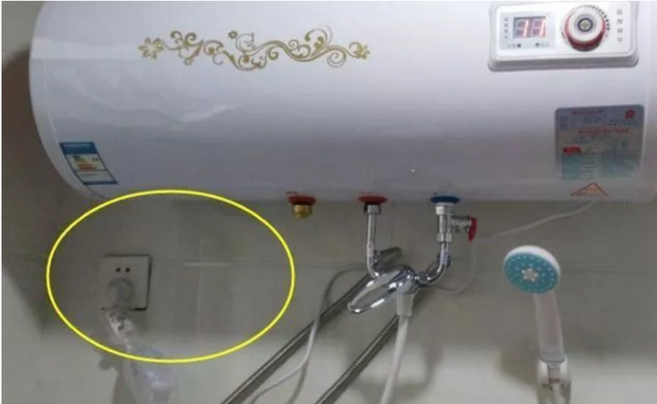

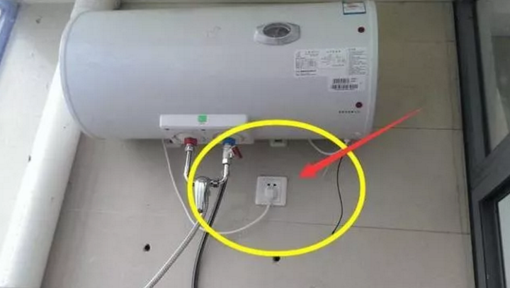

新房装修的时候,卫生间装了储水式热水器,一直以来洗澡的时候都没有拔插头,一边加热一边洗,不管洗的时间多长,水温都不会降到太低,感觉挺好的。但是前段时间听别人说带电洗澡很危险,很容易漏电伤人,听得我是胆战心惊,所以后来每次洗澡都拔掉插头,用了一段时间感觉太麻烦了,而且反复插拔担心把插座弄坏,所以打算去五金店买个带开关带防水罩的大功率插座。没想到去五金店跟老板一说,老板竟然说我神经,说没听说过储水式热水器洗澡还要断电的,太矫情了!唉,当时弄得我太尴尬了!后来邻居家装修的时候,对于洗澡到底要不要断电这个问题,我专门请教了热水器安装师傅。
一、卫生间电热水器不用时要断电吗?
电热水器是用电热管浸泡在水中加热的,市场上的电热水器一般都会采用水电分离技术,即在电热丝和电热管外壁之间填充绝缘性能和导热性能都非常好的镁粉,以保证电热丝和电热管外壁的绝缘。同时,绝大多数电热水器都会采取接地保护措施,从而防止漏电危险。所以,只要卫生间插座地线连接可靠,基本上不会发生漏电伤人的事情。
另外现在的大牌热水器基本上都采用了防电墙技术,防电墙的学名叫水电阻衰减隔离法,是利用水本身的电阻,通过延长水流距离增加电阻,减小电流,从而防止电流伤人,这个技术不仅可以阻隔热水器本身的漏电,还可以阻隔因地线带电或者水管带电产生的漏电。
所以,只要不是杂牌、假冒伪劣或者使用时间过久的热水器,发生漏电伤人的几率非常低,有防电墙的热水器几率就更低了,大家也不必过于担心。当然,任何事情都没有绝对的,热水器也不会百分百不漏电,每次拔掉插头或者专门给热水器装个开关还是更安全一点。
