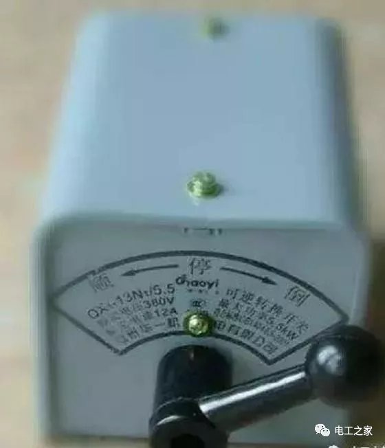

倒顺开关有三个位置,中间位置是停止,往一边拨动是顺时针旋转,另一边是逆时针旋转,简而言之就是控制电机的正反转。如下图所示:

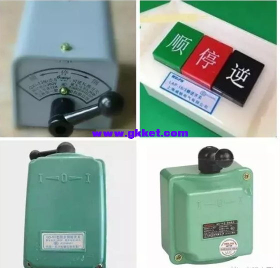

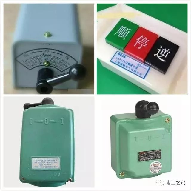

倒顺开关实物图片
下面找了一些倒顺开关的实物图片给大家看一下,常用的主要有一下几种。如下图:

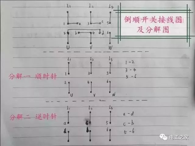

三相电源提供一个旋转磁场,使三相电机转动,因电源三相的线序接法不同,磁场可顺时针旋转,也可以逆时针旋转。为改变转向,只需要将电动机电源的任意两相相序进行改变即可完成。一般的倒顺开关有两排六个端子,调相通过中间触头换向接触,达到换相目的。以三相电机倒顺开关为例,如下图所示(倒顺开关接线图及分解图):
假设380V电源进线为L1、L2、L3三相,出线是U、V、W。设内部触点1-2,3-4,5-6是顺时针的,连接到380v电机后,电机为顺时针旋转。
如果在开关内部随意调换两相线序,使a-d,c-b,5-6这组触点连接,接到380V电机后,电机为逆时针旋转。
一般倒顺开关一端连接380V电源进线,另外一端连接380V电机的连接线。

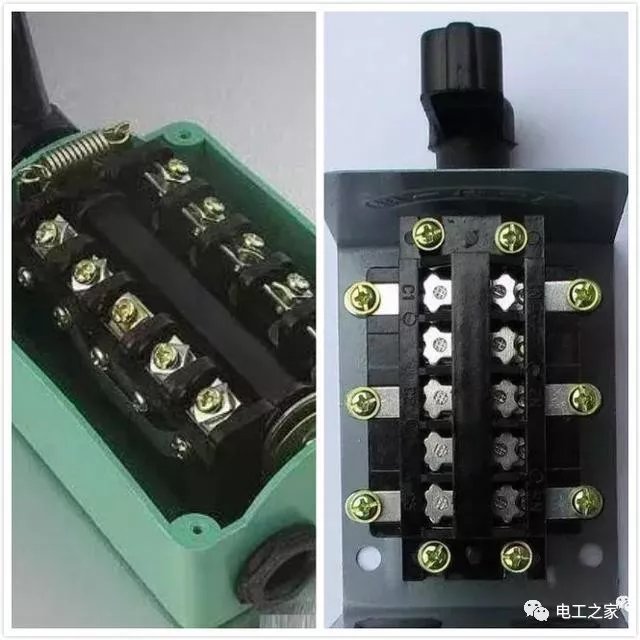

倒顺开关还有一种比较老式的,接线比较麻烦,现在一般都使用两排6触点倒顺开关,两者比较图片如下,其实新式的就是在内部把触点连接好,直接接线就可以。
