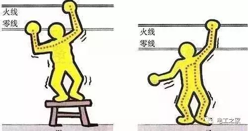

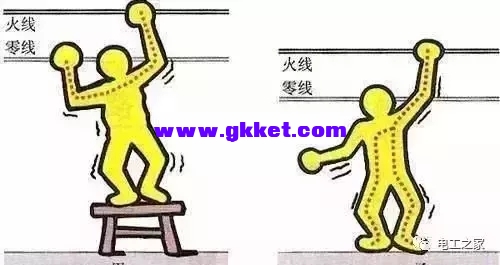

带电作业时,能够形成的回路有三种——
1、触摸电线的手和站在地上的双脚,通过电线、手、人体、脚、大地,形成回路,使人触电。
要避免这种情况,就要使脚与大地断开连接。比如踩在板凳上、穿上绝缘胶鞋等,就是要在脚与大地之间用绝缘体隔开。当然,在此过程中,还要保证身体的其它部位不要和大地或墙面接触。
2、双手触电,形成火线、右手、左手、零线的回路。要避免这种情况,就需要在施工时注意,避免双手同时接触零火线。
双手同时摸火线时,如果双手之间的距离超过了1米,两手之间就会产生电势差,还是会使人触电。
3、接入回路触电——上面说的两点,前提都是电路中没有负载,也就是零线与火线没有接通。如果零线与火线接通了,即使是穿了绝缘胶鞋,且一只手触摸导体,由于此时电路中有电流,人体会相当于一个电阻接入,导致触电。面对这种情况,只能拉住电线绝缘层,先把断路器上口的电线拆下。

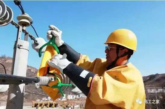

三、绝缘装备
带电作业前,要尽可能多的穿戴好绝缘装备。绝缘帽、防护眼镜、绝缘衣、绝缘手套、保护手套、绝缘裤、绝缘胶鞋等。炎热的夏季,切不可贪图凉快省事而不穿、少穿绝缘设备。
此外,专业的电工工具,比如改锥等,也都应该带绝缘手柄。
