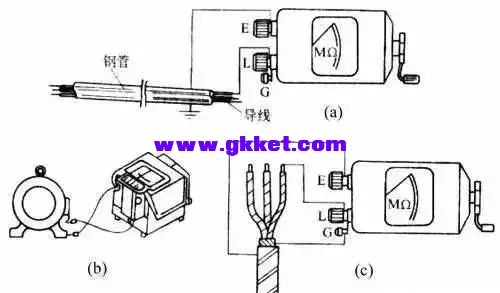

兆欧表有三个接线柱,上端两个较大的接线柱上分别标有“接地”(E)和“线路”(L),在下方较小的一个接线柱上标有“保护环”(或“屏蔽”)(G)。
(1)线路对地的绝缘电阻
将兆欧表的“接地”接线柱(即E接线柱)可靠地接地(一般接到某一接地体上),将“线路”接线柱(即L接线柱)接到被测线路上,如下图所示。
连接好后,顺时针摇动兆欧表,转速逐渐加快,保持在约120转/分后匀速摇动,当转速稳定,表的指针也稳定后,指针所指示的数值即为被测物的绝缘电阻值。
实际使用中,E、L两个接线柱也可以任意连接,即E可以与接被测物相连接,L可以与接地体连接(即接地),但G接线柱决不能接错。
(a)测量线路的绝缘电阻
(b)测量电动机绝缘电阻
(c)测量电缆绝缘电阻
(2)测量电动机的绝缘电阻
将兆欧表E接线柱接机壳(即接地),L接线柱接到电动机某一相的绕组上,如上图所示,测出的绝缘电阻值就是某一相的对地绝缘电阻值。
(3)测量电缆的绝缘电阻
测量电缆的导电线芯与电缆外壳的绝缘电阻时,将接线柱E与电缆外壳相连接,接线柱L与线芯连接,同时将接线柱G与电缆壳、芯之间的绝缘层相连接,如上图c所示。
