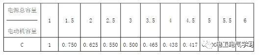

其中IQ为电机启动电流;In为电机的额定电流;C为系数,电源总容量与电机总容量之比。值见下表:
举列说明:变压器容量为1000KVA,电机功率为110KW,功率因数0.9,效率0.95,额定电流195A,启动电流为额定电流的6倍,检验是否能直接启动? 可知:Iq/In=6 变压器容量/电机容量=1000/110*0.9=8.2 ,C=0.375. 1/cx1000/110=24 Iq/In=6小于24. 所以1000KVA变压器系统下,110KW电机可以直接启动。 |
