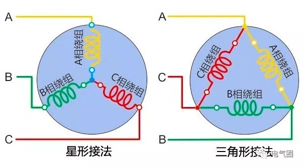

Y形接法或星形接法
在三相120°系统中,要求3根线传送功率,而在其它方式下则要求6根线。要求的铜缆数量减少了一半,导线传输损耗也将减半。
拥有公共连接的三相系统通常如(图5)的示意图所示,称为“Y形或星形”接法。
公共点称为中性点。为安全起见,这个点通常在电源上接地。在实践中,负载并不是完美均衡的,要使用第四条“中性”线传送得到的电流。如果本地法规和标准允许,中性导体可能会比三条主导体小得多。
图5. Y形接法或星形接法 - 三相四线
上面讨论的三个单相电源也可以串联起来。在任何时点上,三个120°相移电压之和都是零。如果和为零,那么两个端点都处在相同的电位,可以联接在一起。这种接法如(图7)中的示意图所示,使用希腊字母Δ表示,称为三角形接法。
图6. 任意时间的瞬时电压之和为零
图7. 三角形接法 - 三相三线
Y形接法和三角形接法比较
Y形接法用来为家庭和办公中使用的日常单相设备供电。单相负载连接到线路和中性线之间Y形的一条腿上。每个相位的总负载尽可能多地共享,以便为主三相电源提供均衡负载。
Y形接法还可以为更高电压上更高的功率负载提供单相或三相电。单相电压是相位到中性电压。另外还提供较高相间电压,如(图8)中的黑色矢量所示。
图8. V phase-phase = √3 x V phase-neutral
三角形接法最常用的情况是为功率较高的三相工业负载供电。然而,通过沿着变压器线圈进行连接或“分接”,可以从三相三角形电源中获得不同的电压组合。例如,在美国,240V三角形系统可以有分相或中心分接线圈,提供两个120V电源(图9)。为安全起见,中心分接点可以在变压器上接地。在中心分接点和三角形接法的第三条“高脚”之间,还提供了208V电压。
图9. 三角形接法,采用“分相”或“中心分接”线圈
