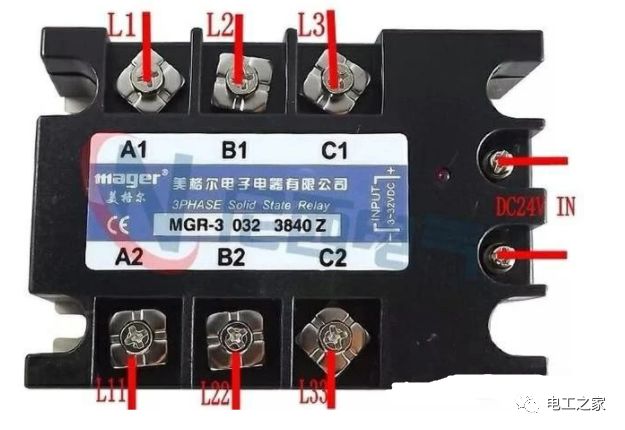

由图可知,固态继电器有四个引出端,其中两个标有正负号的应按照极性接直流触发信号,其电流不可太大,一般在25mA以下,以免烧毁发光管。另外两个标有“AC”或“~”的端子和负载串联后接在交流电路里。如果被控制的功率大,这两个端子上的导线应该较粗。

②多个SSR可以用同一个触发信号,这在三相交流负载的控制上常常用到。例如,用两个SSR分别串联在两个相里另外一相不控制,这种情况下两个SSR必须同时通断,用同一触发信号就可以保证同时动作。这时把两个SSR 的触发电路串起来驱动,每一个SSR按4V压降考虑,12V可驱动三个。
