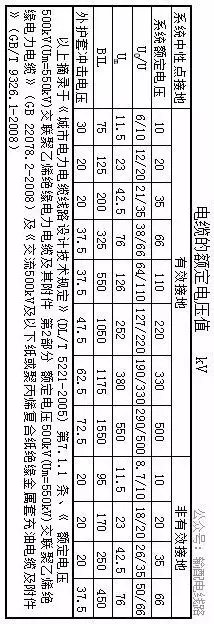

定额电压参数见下表(点击放大)
330kV操作冲击电压的峰值为950kV;500kV操作冲击电压的峰值为1175kV。

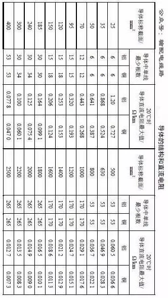

2. 导体电阻2.1导体直流电阻
单位长度电缆的导直流电阻用下式计算:
20℃导体直流电阻详见下表(点击放大):
以上摘录于《10(6)kV~500kV电缆技术标准》(Q∕GDW 371-2009 )。
