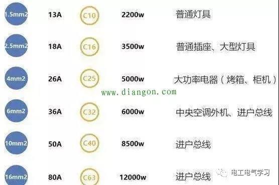

  • 过载我觉得应该分为两种情况,第一种情况是使用的电器过多,第二种情况是电线选择的过细;
  • 如果是第一种情况电器过多,随着电器的使用,电流增大,电流超过了空气开关的脱扣电流,那么空气开关就会跳闸;解决的措施就是检查一下安装的空气开关是否配置合理,空气开关选择小了,选小了的话可以换个大一些的空气开关;如果没选小,那么就只能减少电器的使用了
  • 如果是第二种情况电线选择过细了,因为电线细了,导线过载就会发热,空气开关同样也会跳闸进行过载保护;这时那么我们也要根据用电负荷来仔细计算一下电流,根据计算电流来合理的选择电线,同时也要注意上口的进线;如果通过计算发现,电线的选择没有问题(因为上口电线已经是确定的),那么唯一的办法也是减少家用电器的同时使用量。
