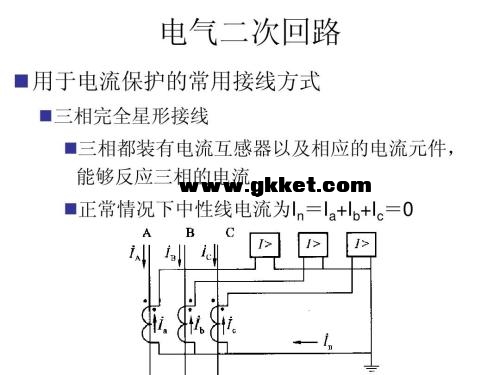

        二次回路主要是指对一次设备的工况进行监测、控制、调节、保护的二次设备,按照一定的要求连接在一起构成电路,称之为二次回路。描述二次回路的图纸称为二次回路图。 二次回路一般包括:控制回路、信号回路、测量回路、自动装置回路等。

第一步:先看一次后看二次
一次:断路器、隔离开关、电流、电压互感器、变压器等。了解这些设备的功能及常用的保护方式,如变压器一般需要装过电流保护、电流速断保护、过负荷保护等,掌握各种保护的基本原理;再查找一、二次设备的转换、传递元件,一次变化对二次变化的影响等。
第二步:看完交流看直流
先看二次图的交流回路,以及电气量变化的特点,再由交流量的"因"查找出直流回路的"果",一般交流回路较简单。
第三步:交流看电源,直流找线圈
交流回路一般从电源入手,包含交流电流、交流电压回路两部分;先找出由哪个电流互感器或哪一组电压互感器供电(电流源、电压源),变换的电流、电压量所起的作用,它们与直流回路的关系、相应的电气量由哪些继电器反映出来。
