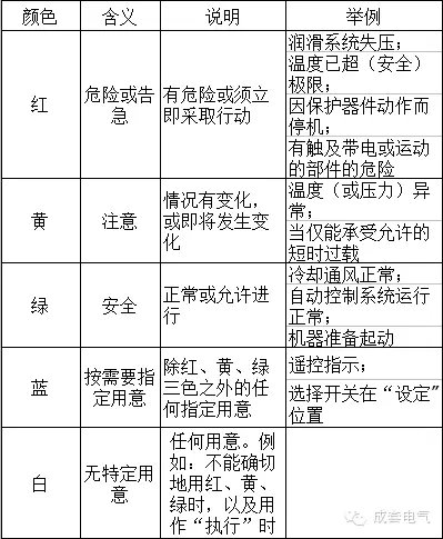

5.2 颜色的指令含义
表1 指示灯的颜色及其含义

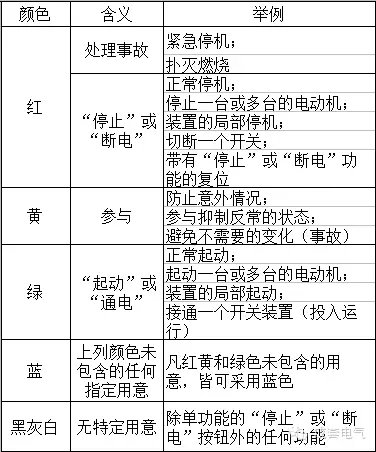

6 按钮的颜色
  “停止”、“继电”或“事故”用红色钮;
  “起动”或“通电”优先用绿色钮,允用黑、白或灰色钮;
一钮双用的“起动”与“停止”或“通电”与“继电”;
交替按压后改变功能的,既不能用红色钮,亦不能用绿色钮,而应用黑、白或灰色钮;
  按时运动,抬时停止运动(如点动、微动),应用黑、白、灰或绿色钮,最好是黑色钮,而不能用红色钮;
  “复位”
  单一功能的,用蓝、黑、白或灰色钮;
  同时有“停止”或“断电”功能的,用红色钮。
表2 按钮的颜色及其含义

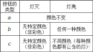

7 灯光按钮
7.1 类型
表3 灯光按钮的类型
7.2 第5条和第6条的规定,同样适用于灯光按钮。当选色有困难时,允许使用白色。
7.3 灯光按钮的信息作用
7.3.1 指示:通过钮上的灯亮,告知操作者需按压该灯亮的按钮,以完成某种操作。按压后,灯灭,以反映某个指令已被执行。
  当需要引起操作者注意时(如警报),可采用闪光的灯光按钮,该钮被按压后,可变闪光为定光。在引起警报的原因未被排除前,固定光不灭。
7.3.2 执行:按压灭灯的按钮后,该钮上的灯亮,以反映某个指令已被执行(直至解除执行后,方准将灯熄灭)。
  当按压后,钮上若发出闪光的灯亮,则反映某个指令或某类演变正在执行。完成执行后,须自动地使闪光变为定光。
7.4 灯光按钮不得用作事故按钮。

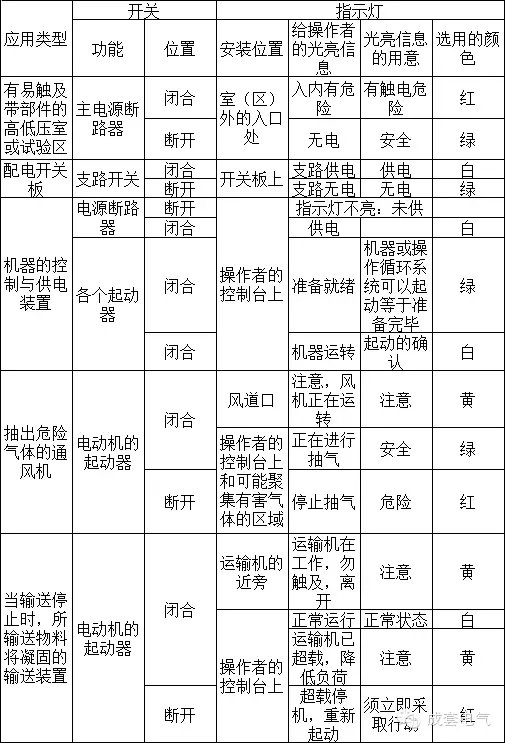

表4 指示灯的选色示例
